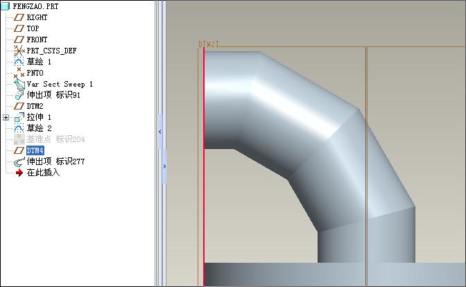

如何用扫描功能将图中的截面与红色线的面垂直???1 b/ {' X4 Z  S9 w" a8 m3 d

发表于 2009-9-14 18:55:52 | 显示全部楼层 来自: 中国广东深圳
不可以把引导线和平面垂直约束吗?
发表于 2009-9-14 21:18:47 | 显示全部楼层 来自: 中国浙江宁波
扫描的截面实际垂直扫影轨迹的  画轨迹线的时候 要垂直以后画截面的面 ) v4 C6 s; q, U0 W2 X* }

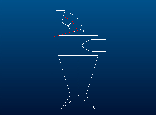

你这样画与图纸不符。。

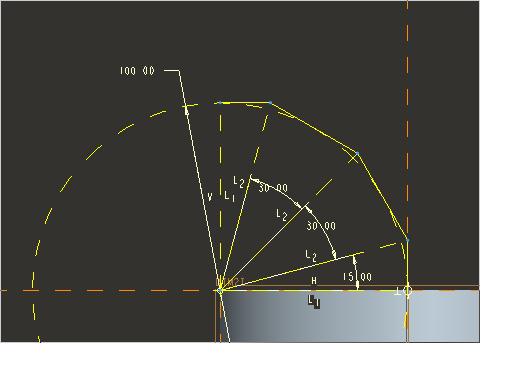

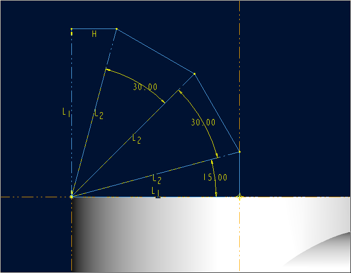

发表于 2009-9-15 15:52:12 | 显示全部楼层 来自: 中国湖南长沙
楼主原来曲线约束错误,要改成如下:
4 o; {8 e7 F/ L% L# n: r3 Q一、如图作五根构建线,约束四分之一圆弧中的两半径相等(L1),再约束中间的三根射线相等(L2)。
2 x/ I& P4 e5 b- @二、扫描后的图形就符合原始图纸了。
wz_111 + 5 应助

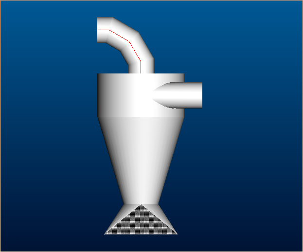

 楼主| 发表于 2009-9-15 17:34:50 | 显示全部楼层 来自: 中国广东江门
按7#朋友的提示,完成了最终造型。。
