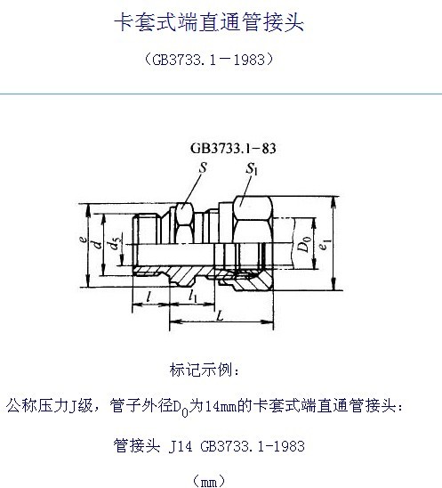

卡套式接头如图所示,左端螺纹端是如何密封的,是垫圈吗

这个标准是错的.
' h" C: U3 o. @* l3 E+ ^& H) j用起来很麻烦.- E) e# }; @- ^- F$ z
非要用的话,用DIN标准的吧.

并且,接头的标准和垫圈的标准是矛盾的.
( O5 T$ ~* O, e5 Z1 A如果用国标的铜垫,和这个标准是没有办法配合的.

楼主可以选用组合垫圈。

这个是用组合垫圈密封的
0 O+ u: s5 N# m- F! Z没有问题2 P' p, F' ]7 n- o& ^7 g* \1 d
成大先主编的机械设计手册上都有组合垫圈的资料
# w; g- |6 B. I& ?2 h2 c/ c% J# d你自己花点时间看看吧
