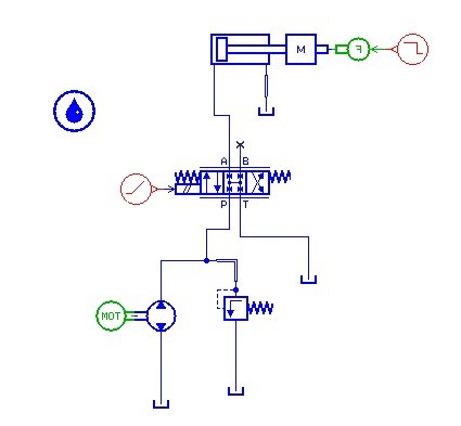

[求助] AMESIM启动摩擦力和频率响应关系的仿真
发表于 2009-9-14 19:48:24 | 显示全部楼层 |阅读模式 来自: 中国湖北武汉
我要做关于启动摩擦力和频率响应的仿真 ,下面是我的原理图 。3 v$ u/ c, p: @4 f& o8 D! D) P3 N
我设置系统压力为150bar ,流量为300L/min, 但是运行结果,压力好小,只有0.007 ,太小了!
. |1 E2 N# J+ G9 T1 e# m即使将外力负载减为0 还是差不多小。还有一个就是我不明白的: 在amesim中,液压缸没有关于频率响应的测定,我怎么通过关系来求频率响应啊,需要和SIMULINK进行联合仿真吗?
5 j0 G3 Y- @+ ~跪求高手解答
发表于 2009-9-14 22:03:27 | 显示全部楼层 来自: 中国浙江杭州
1 你的泵双向的??
8 e# @( F' b: Z- E6 Z  F2 你指的频率响应测试是幅频相应特性么?如果是的,是可以做的。在运行模式下,选择线性化模块(标了“LA”的模块),指定输入输出参数,定义线性化时间点,运行仿真就可以了
