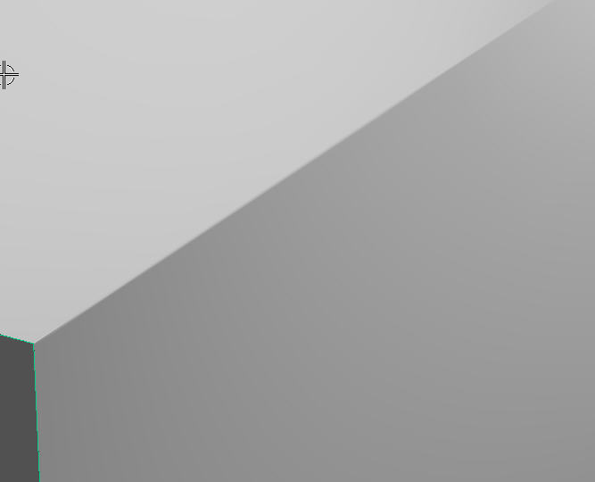

请教一下,扫描和通过曲线组命令中的“保留形状”选项有什么作用?
发表于 2009-9-15 08:03:15 | 显示全部楼层 来自: 中国山东济南

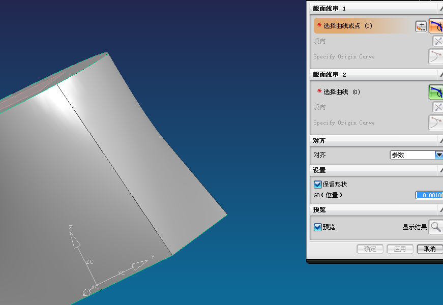

这两个命令中“保留形状”是否打勾会出现如下差别,保留形状:保持截面尖角状态过度;不保留:截面尖角有倒小R角的行为,如图
