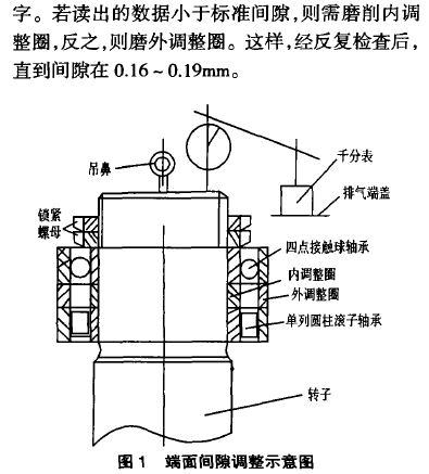

[求助] 螺杆机大修问题
发表于 2009-9-14 22:20:00 | 显示全部楼层 |阅读模式 来自: 中国广东广州
螺杆式制冷压缩机维修小结.pdf (96.76 KB, 下载次数: 7)
发表于 2009-9-15 14:10:42 | 显示全部楼层 来自: 中国上海
楼主最好贴张图出来。
6 h* h  |: ^5 {/ N5 ~& \2 n6 G) Z& q- [( R4 R" h* u; v  Z6 j. b8 Z
一般非配对轴承中间都会有隔套的,一般是两个,外圈隔套和内圈隔套,通过配研内外隔套来调整2个轴承的游隙。至于“间隙过小,减少内圈”意思应该是将内圈的厚度减少些,可以上磨床磨去1~2丝,慢慢调整,这样就可以释放些轴承的游隙了。
hero2006 + 3 技术讨论
发表于 2009-9-15 15:40:39 | 显示全部楼层 来自: 中国山西太原
替楼主贴个图。阴阳转子的轴向间隙就等于如图所示将吊鼻提起的量(机身在平台上不移动),下面的圆柱滚子轴承的内圈及滚子可跟轴一起移动,当把内调整套在磨床上磨薄时,转子的提起量就可增大,也就是增大了转子的端面间隙。
) h( a$ Z2 t9 Q) t- g- y1 ~: n1 A希楼主以后求助时贴出图来,大家都可节省时间。

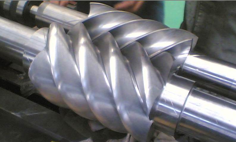

发表于 2009-9-15 16:03:49 | 显示全部楼层 来自: 中国山西太原
为了帮助了解双螺杆压缩机的装配结构,再贴一个阴阳转子的咬合结构图。在图的左上角能看到安装的二个轴承。
hero2006 + 3 应助
 楼主| 发表于 2009-9-15 21:00:44 | 显示全部楼层 来自: 中国广东广州
回复 4# gaoyns 的帖子
谢谢GAOYNS.   十分感谢。我不知如何感谢你。
, ^% q5 x! f$ ^2 A- `3 q) r) A   连螺杆图都有。小徒有个奢望,能否多配几张螺杆图,详细讲下端面间隙调整。! T# d: u6 S! W; K
                                                     小弟跪谢了。
 楼主| 发表于 2009-9-15 21:44:41 | 显示全部楼层 来自: 中国广东广州
原帖由 gaoyns 于 2009-9-15 15:40 发表 http://www.3dportal.cn/discuz/images/common/back.gif- G: @  L1 J% H' z0 ]
替楼主贴个图。阴阳转子的轴向间隙就等于如图所示将吊鼻提起的量(机身在平台上不移动),下面的圆柱滚子轴承的内圈及滚子可跟轴一起移动,当把内调整套在磨床上磨薄时,转子的提起量就可增大,也就是增大了转子的端 ...
& |: F1 ]& S8 r0 P
请教::麽薄后,那么轴的锁紧螺母不打紧的话,就是你说的情况。打紧后轴会向角接触球轴承方向移动,因为被角接触轴承 限制了,间隙会更小。我想不明白,请解释?跪求答案。
发表于 2009-9-16 11:25:15 | 显示全部楼层 来自: 中国山西太原
回复 6# river8 的帖子
你仔细看一下3楼的图,两个锁紧螺母已经把轴向位置定死了,下面的一个圆螺母已靠在轴肩端面了,再往下已经没有螺纹了,因此螺母打紧后也不会向角接触轴承移动,已形成的间隙也不会减小。
hero2006 + 3 应助
 楼主| 发表于 2009-9-16 20:40:40 | 显示全部楼层 来自: 中国广东广州
GAOYNS谢谢你
原帖由 gaoyns 于 2009-9-16 11:25 发表 http://www.3dportal.cn/discuz/images/common/back.gif: ?7 P2 @4 X" @+ ^' `% i
4 f7 h$ p$ ]1 N0 u1 o$ Z5 w9 }; }; Z# J  m+ B. S+ x
/ O$ }+ {- ^: _( [3 [
谢谢GAOYNS:    我好像懂一点了.  也就是说,磨了一点轴承内圈,释放一点角接触球轴承内圈的预紧力,轴承间隙大了,端面间隙也就大了.是这样吧??

发表于 2009-9-17 10:29:54 | 显示全部楼层 来自: 中国山西太原
回复 10# river8 的帖子
1  角接触轴承的游隙与阴阳转子的间隙相比是很小的,而且此游隙不会因调整套的变化而变化,此游隙也不会引起端面烧结。/ E  U) E9 j+ r4 L* `) K
2  下面的轴承是圆柱滚子轴承,滚子和内圈可与轴一起窜动,内、外调整套磨薄,可使内外圈相对位置改变。但角接触轴承不会窜动,不会磨端面。
hero2006 + 3 应助
