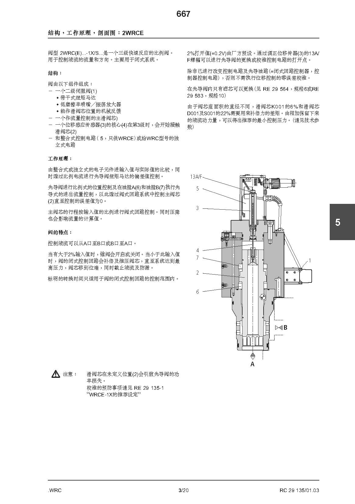

请问下下2WRCE 160这是什么型号的阀 谢谢了

型号 2WRCE…/P and 3WRCE…/P& Y3 {2 j) E6 [1 U
高频响方向阀(块状安装),先导式,带集成电控器(OBE)和电位反馈
0 u& h4 h, x, @
$ ~4 q: E* Y- ]/ ?. Q: J    * 规格32至50( G7 P# l, `+ W  s$ I: d
    * 元件系列2X- ?1 _: x5 t- i0 D. C$ v( u! D7 B
    * 安装尺寸按照DIN ISO 7368 (2WRCE型)4 P& a$ r1 _3 `6 r; R6 B+ U; g
    * 适合位置、速度和压力的闭环控制; H1 ?# y" N2 z0 g  g2 \. [
    * 通过比例阀控制+ N6 D: T1 U4 `% G- ^9 O" K
    * 结构紧固2 z% [4 p; U0 Q) t6 V# w7 r( a* A
    * 通过感应位置监测器对控制阀芯进行位置感应
+ z( Z8 O- g/ R; I9 {    * 规格63和80,请询问本公司
发表于 2009-9-15 21:06:24 | 显示全部楼层 来自: 中国上海
这是rexroth公司的两位两通比例插装阀,样本见附件。
