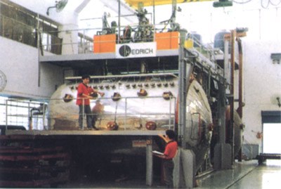

广泛的不需要讨论,单单就互感器模具本身来讲,应用设备是最简单又最复杂的。
7 F% X8 l% }. L# \- H7 L复杂的机器设备有几百万元的真空浇注系统。想知道不?哥们 等一下。这就去百度摘一张去。
 楼主| 发表于 2009-9-18 12:56:03 | 显示全部楼层 来自: 中国河北衡水

 楼主| 发表于 2009-9-18 13:36:39 | 显示全部楼层 来自: 中国河北衡水
这就是真空浇注系统
你看看这个头,一米八的小伙站那没人啦!它包括储料系统、定量预混系统、混料系统、浇注系统、真空机组、真空灌(就是那个大肚子家伙模具就在里边)等。你甭看它个头大,对模具态度倒挺好,放进去就行。可以放一大堆模具。还是压注机器不好惹。尤其是真空压注设备。没有图片就免啦。/ m* L6 V1 s0 I3 Z7 Q' |
真空压注系统对模具要求就苛刻啦,不能随便放进去啦。因为里边还有几根油缸顶着模具衬板,外边又增加了泵站。6 S$ {8 M+ o3 m. T$ a& Y

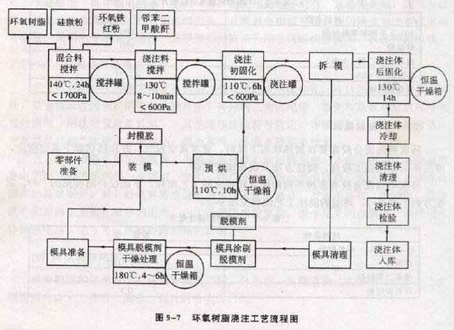

发表于 2009-9-25 20:34:22 | 显示全部楼层 来自: 中国辽宁大连
那个大家伙是真空罐,互感器模具放进去后抽真空(最低气压可以达到及格帕),树脂混合胶就可以进行浇注,就跟拿个水瓢往瓶子里灌水差不多,抽真空的作用是让树脂胶浇注尽快排气,浇注体里有气体会影响产品性能,对局放和工频耐压影响最大,浇注完成后模具转出浇注真空罐,转到加热炉中进行一次固化,就是让液体树脂胶凝固,树脂胶中加有固化剂,在固化过程中要注意补缩,这个过程跟金属型模具铸造模的道理一样,实现顺序凝固最理想,有利于排气,一般一次固化后就可以脱模,脱模很简单,利用惯性,砸模具,因为有脱模斜度,在装模前刷有脱模剂,产品很容易取出,产品进行二次固化,模具清理后就可以进行再次装模。 titter

发表于 2009-9-29 18:05:08 | 显示全部楼层 来自: 中国辽宁大连
传一张环氧树脂浇注工艺图
