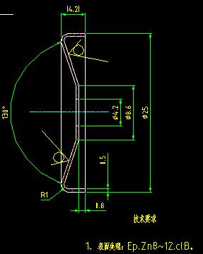

哪位能帮忙解答一下:) D; m" M8 x% P3 K' b: _: o6 v
   我今天看到一张图纸,表面处理是这样写的:表面处理:Ep.Zn8~12.clB。
( ]1 T9 L. m) A; ~6 i& m不知道什么意思。我对表面处理了解不多。请看懂的帮忙解答一下。谢谢
) T2 e1 G& h$ K6 e% s  S$ y' l

发表于 2009-9-15 10:20:18 | 显示全部楼层 来自: 中国上海
是不是欧洲标准 Zn层要在8-12 " [1 r0 v) J) C* h6 s! G
clB不是很清楚
发表于 2009-9-15 11:09:36 | 显示全部楼层 来自: 中国上海
表面镀锌,厚度8-12 ,
: _, C  Q% f2 t: REp:electroplate 电镀,
, B% g. t' `2 k9 I& T. uc:铬酸盐处理,  Z$ e/ L8 w) e9 ^+ A9 o% n
1:铬酸盐处理等级,
; c5 z5 {& Y3 v8 z) D& F8 eB:铬酸盐处理类型 (白色) 。

发表于 2009-9-18 20:08:33 | 显示全部楼层 来自: 中国上海
谢谢 楼下了。原来CLB是分开每个单词呀
发表于 2009-9-19 10:40:31 | 显示全部楼层 来自: 中国北京
楼上说的很对,你那个标准是简化标注,全标注是:Fe/Ep .Zn8~12.clB
2 q2 w  r9 @" g1 i. X3 z8~12是厚度,单位um
