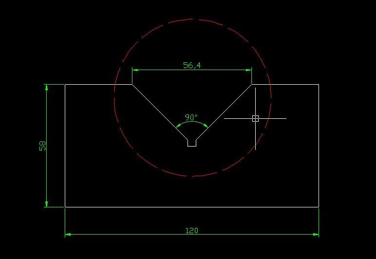

本人机械设计新手,现有如图问题向大家请教,谢谢!  f: B" c' ^$ p5 j3 K
$ G' H' h% g. _- m3 k( M9 ^9 m此零件为20厚A3钢,要加工红圈内的V型缺口,V型缺口表面叫加工见光,请问在火焰切割后还需要什么加工方法加工V型缺口,谢谢

铣、刨、插均可加工

还要见光?那就磨好了

先铣后磨。很标准、很基础的加工(V型铁)。
