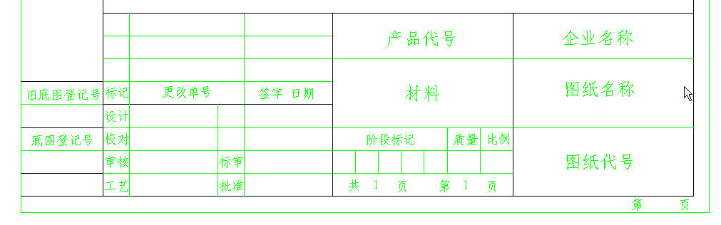

求标题栏格式! 希望大家能把自己公司的格式给我参考一下啊!
* Z& }/ I: [$ B) K由于以前公司用的是日本公司的标题栏格式,如今国内公司需要自己制定图纸格式,主要是标题栏格式,但我不知道一般公司制定的标题栏是什么格式,具体包含哪些内容!故希望朋友们能把你们公司的图纸格式或者标题栏格式和内容给我看看,让我参考下,谢谢了!

发表于 2009-9-15 12:43:40 | 显示全部楼层 来自: 中国上海
我的。与国家标准(GB/T 10609.1-2008《技术制图 标题栏》)相比,图样名称、代号等位置不同(按本公司传统);多了一栏所属装配(上一级部件代号及数量),我认为这一栏很有用;内部的分隔线应该是有的粗线、有的细线,本人全部采用细线,是本人偷懒。

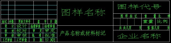

发表于 2009-9-15 12:47:19 | 显示全部楼层 来自: 中国上海
标题栏文件。
2005llnn + 3 应助

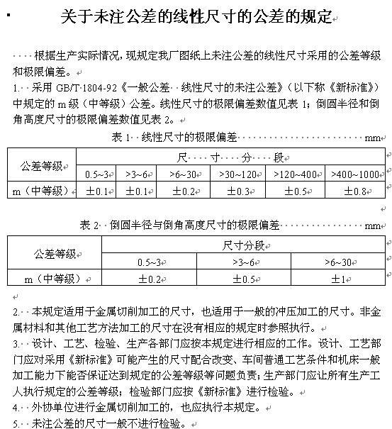

 楼主| 发表于 2009-9-15 13:22:38 | 显示全部楼层 来自: 中国江苏无锡
楼上两位朋友多谢了,我还有个问题想请教你们,就是关于未注尺寸公差你们绘图时是怎么确定的啊?是在技术要求里写上参照哪个GB吗?% p1 \) j' T) I3 F: N8 \
你们的标题栏中我似乎都没看到有关一般尺寸公差的规定嘛!

发表于 2009-9-15 15:02:14 | 显示全部楼层 来自: 中国上海
原帖由 qleiming 于 2009-9-15 13:22 发表 http://www.3dportal.cn/discuz/images/common/back.gif. P; O- T# H# Z3 @+ ~3 s% W
楼上两位朋友多谢了,我还有个问题想请教你们,就是关于未注尺寸公差你们绘图时是怎么确定的啊?是在技术要求里写上参照哪个GB吗?0 N+ e( |; a9 O( B3 |9 o* p
$ B" X# }' C$ O- l$ N
) G$ _( ^9 a  v未注尺寸公差在企业标准中规定,就是采用GB/T 1804-2000 《一般公差 未注公差的线性和角度尺寸的公差》,把相关内容(采用的等级的公差)写出来。(这样的话不用再找国家标准来查公差了)

 楼主| 发表于 2009-9-15 15:22:44 | 显示全部楼层 来自: 中国江苏无锡
原帖由 lhf999 于 2009-9-15 15:02 发表 http://www.3dportal.cn/discuz/images/common/back.gif
" T# `6 U% d" Y8 [+ c! M+ T1 K* w4 {6 r& e% W! i. {
/ Y$ {1 ]5 |9 u, N0 r9 ]7 v
未注尺寸公差在企业标准中规定,就是采用GB/T 1804-2000 《一般公差 未注公差的线性和角度尺寸的公差》,把相关内容(采用的等级的公差)写出来。(这样的话不用再找国家标准来查公差了)4 F4 c: }: ?+ j6 K
像我们这样的小公司, ...
1 {. ?: J" a$ ~- z1 Y5 K6 ^- ?8 s2 ~, p% {# n4 k" K! V
不知你所说的“将相关内容(采用的等级公差)写出来”具体是怎么写明的啊?可否详细说说

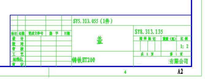

发表于 2009-9-15 18:44:13 | 显示全部楼层 来自: 中国湖北武汉
我们用的是汽标,就是QC/T267~270-1999这几个标准。* n2 x' r5 O% H& B: A
. X4 K" c( W) S' F) y标题栏如下,是按国家标准绘制的。  ^3 N. h' q! U9 G% _5 I3 v
: j3 A; S* n  m$ N[ 本帖最后由 leonphy 于 2009-9-15 19:48 编辑 ]
 楼主| 发表于 2009-9-16 09:43:51 | 显示全部楼层 来自: 中国江苏无锡
回复 11# leonphy 的帖子
那请问你们用的那些标准在图纸上什么地方标注啊?
发表于 2009-9-16 13:31:03 | 显示全部楼层 来自: 中国上海
原帖由 qleiming 于 2009-9-15 15:22 发表 http://www.3dportal.cn/discuz/images/common/back.gif
8 ^2 a9 i- U8 g; f  k+ c) \2 q& F) o; M( p
, S0 p( C( {, c
4 E& U% H& t% }9 K; X
: G* ]. M4 p* ~+ _" o; b如下。该规定拟定时间较早,采用的是92版标准,而且用的是“规定”而非“标准”格式。
