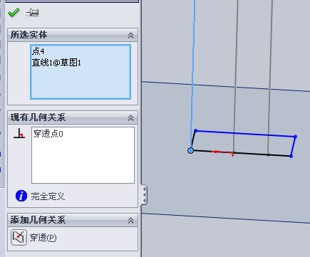

自学教程里有如图如题的请教(怕压缩文件就没上传),就是在扫描功能使用是约束关系为“穿透”时,为了能保证草图和路径从重合而添加的?与“重合”约束有区别吗?

自己看帮助,肯定有区别的,但有时候可以达到相当的作用
发表于 2009-9-15 16:00:48 | 显示全部楼层 来自: 中国广东惠州
當被穿透的線是直線可能看不出區別,但如果是弧線或不與面平行的線它的穿透點只有一點時就有區別了.

         大师很关照小弟,小弟自学虽然一段时间了,但按照他的教程只是被牵着鼻子走,实际出现的问题就算按软件帮助提示也是雾里看花,大师的意思是:"穿透"的功能近似强于“重合”功能,在曲线和非垂直于基准面时会用到,拜读了。
