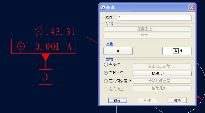

标注B基准在位置公差下 未标注上,提示几何公差在尺寸中。必须放在尺寸中! Z4 K% c- A& g8 R! V

请问你的几何公差是怎么放置的?是在尺寸上还是自由放置的,如果自由放置的就不能把基准放在几何公差上!

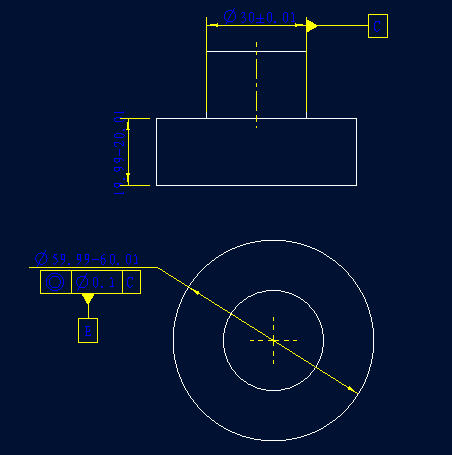

 楼主| 发表于 2009-9-16 20:09:45 | 显示全部楼层 来自: 中国江苏南通
放置方式,是按尺寸设置的 啊
  k( W- V( d( l1 }没有自由放置
3 i& K) S3 }4 S$ w& H  q1 W" y以前没出现过这种情况啊
 楼主| 发表于 2009-9-16 20:12:47 | 显示全部楼层 来自: 中国江苏南通
我要的效果,不是画在图上了吗! P5 h6 O3 C- q# ]3 ]$ f5 y% m
就是B基准要放在尺寸公差的下面啊
, c/ M: _" R4 R看图、+ J6 r& g# R- C. D4 E
我用蓝色的笔划了个B基准(三角形状下面加个B)

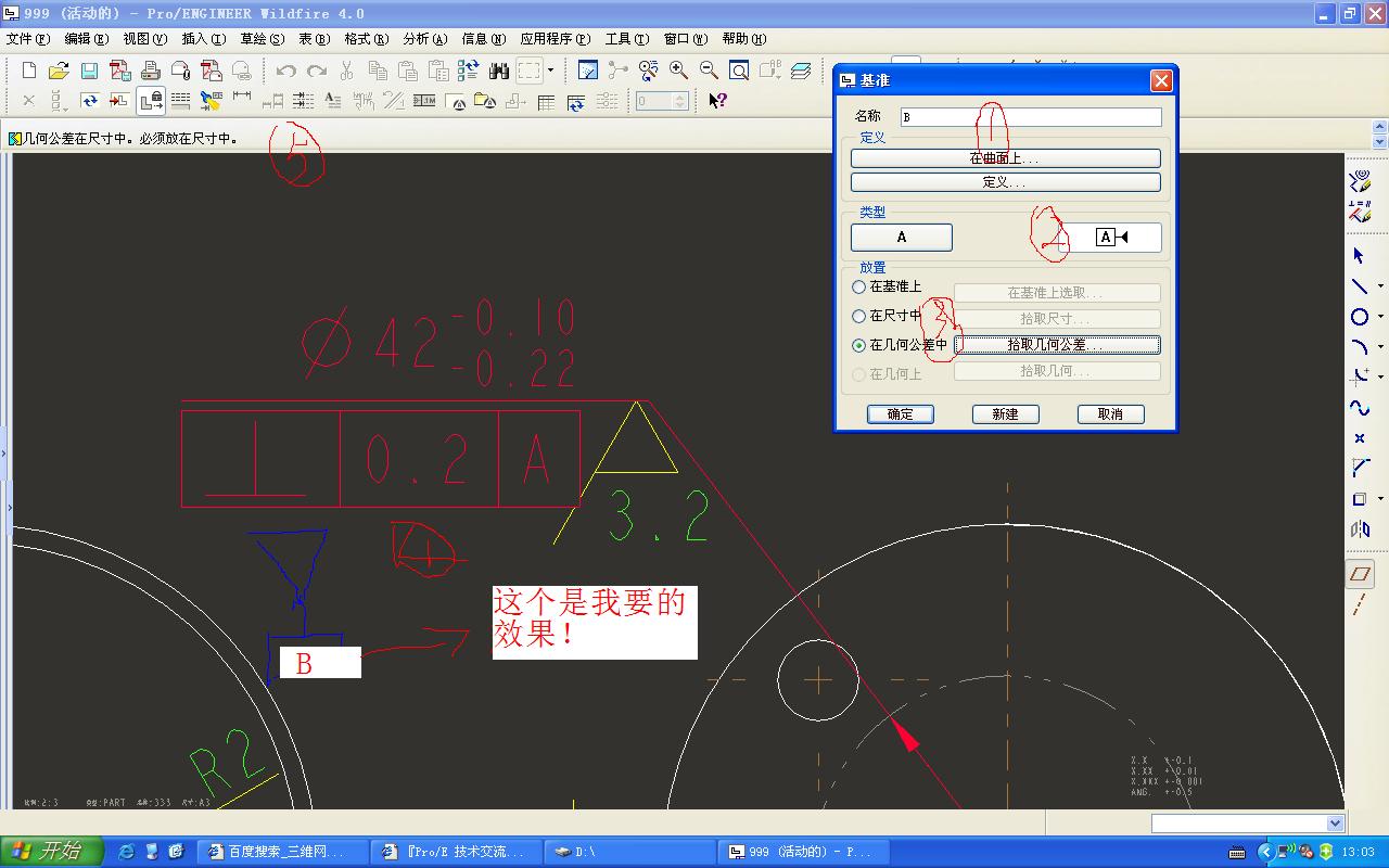

发表于 2009-9-16 20:48:20 | 显示全部楼层 来自: 中国广东广州
提示已经说得很明白了,你就按它说的做不就行了吗。既然用PROE就得按照人家设定的规则。你定义时要选在尺寸中,再点那个尺寸,效果就是你要的了。

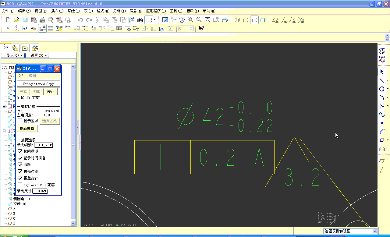

 楼主| 发表于 2009-9-18 15:06:13 | 显示全部楼层 来自: 中国江苏南通
如图所示我要的效果" n8 R# h8 n0 ^  |
以前我做没问题啊
( E6 m, f$ t+ d$ R5 h7 f  z我从装了系统后
! s( g2 b" N6 h3 q: h! o就做不倒了了

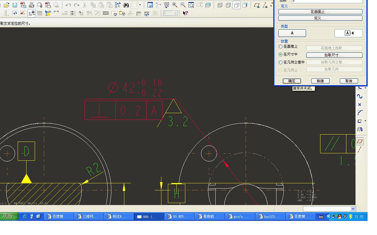

 楼主| 发表于 2009-9-21 14:39:43 | 显示全部楼层 来自: 中国江苏南通
我这两天没空上线,我还没解决好,也不可以编辑了
' B; b) T( s* q5 n楼上做好的那个
$ D+ V! J8 s' G: l3 s& b; Q# s你吧你做的图发上来给我看,有什么用啊
1 G4 |- \: K( c: p( J( y6 w( X我知道是可以做倒的  L8 @( l, q- ^1 h' L0 ?
以前我也标4 Y" ~6 M4 K" Y" ?$ T: G6 }
只是从装之后1 d3 D2 ^- r) F7 }- O5 S& s
我就是标不上去
/ b1 c. |# b" k8 g. T$ e$ J你吧你做的步骤
, a& _( [$ I% g: a最后做成视频样子8 P  m/ ~+ j# \3 a
要是麻烦6 |4 ?" M8 L% j! n
你就用文字写下, K: b% T5 }, C2 m; f
你吧做好的图发上了
; _/ e& |& a' v( m4 A1 y我很感谢
- O+ d" d7 ]2 K& J6 p) D; w可是对我不产生多大的作用啊
  G7 L" y( S2 h( G9 K3 b& d6 e6 J# u呵呵9 E' G* t' S, i8 c" F
我也是一步一步去标的  g' u" p! |; n; j' l/ @+ V2 @/ K
可是我一标那标准在位置公差下面3 }. Q! B% q7 G% b: ^
就标不上去

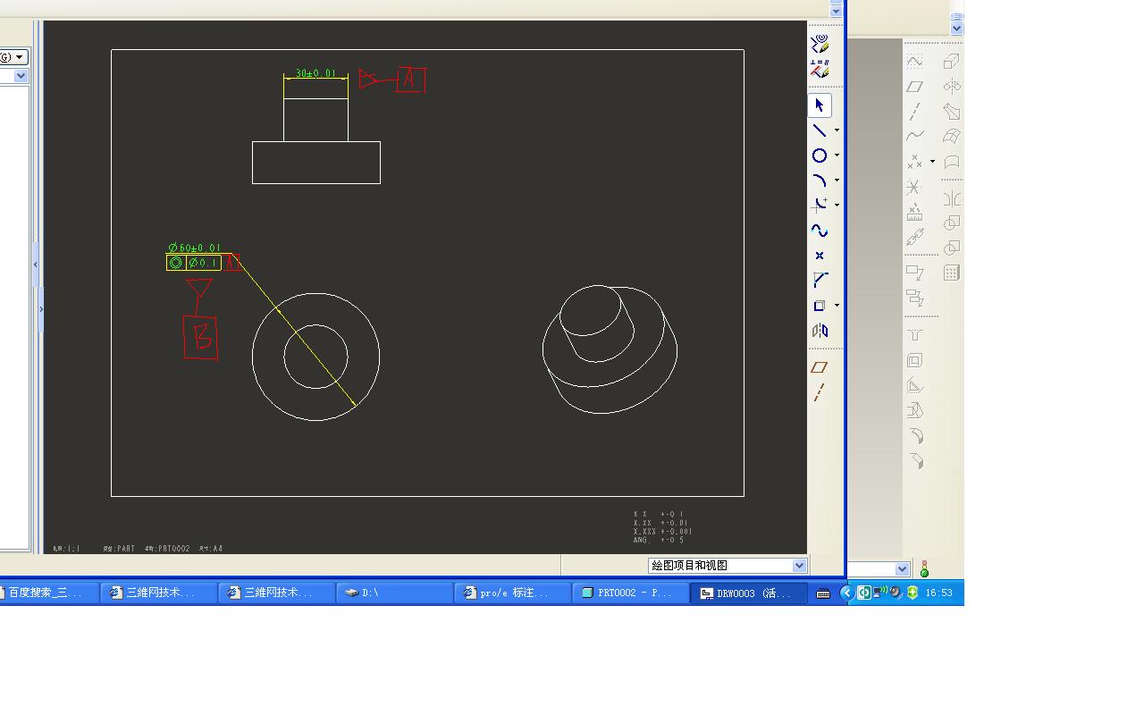

 楼主| 发表于 2009-9-21 14:57:21 | 显示全部楼层 来自: 中国江苏南通
我做了视频,一步一步的  可是到了点确定的时候它就是不出来啊
 楼主| 发表于 2009-9-21 14:59:29 | 显示全部楼层 来自: 中国江苏南通
点确定就是,步出来
发表于 2009-9-21 19:23:52 | 显示全部楼层 来自: 中国广东广州
你不上那个视频估计谁也帮不了你,谁也没想到你会犯这么严重的错误。
# u/ y: z% T" k% |  r; k你要先利用“在曲面上”或者“定义”方法告诉PROE你是定义哪个地方的基准,你就直接给个名字就放置那系统怎么知道你要定义哪个面(建立的是基准面的话)或者哪跟轴(建立的是基准轴的话)的基准。3 @% ~, }" J. k7 V/ k% i. ]5 X: J
