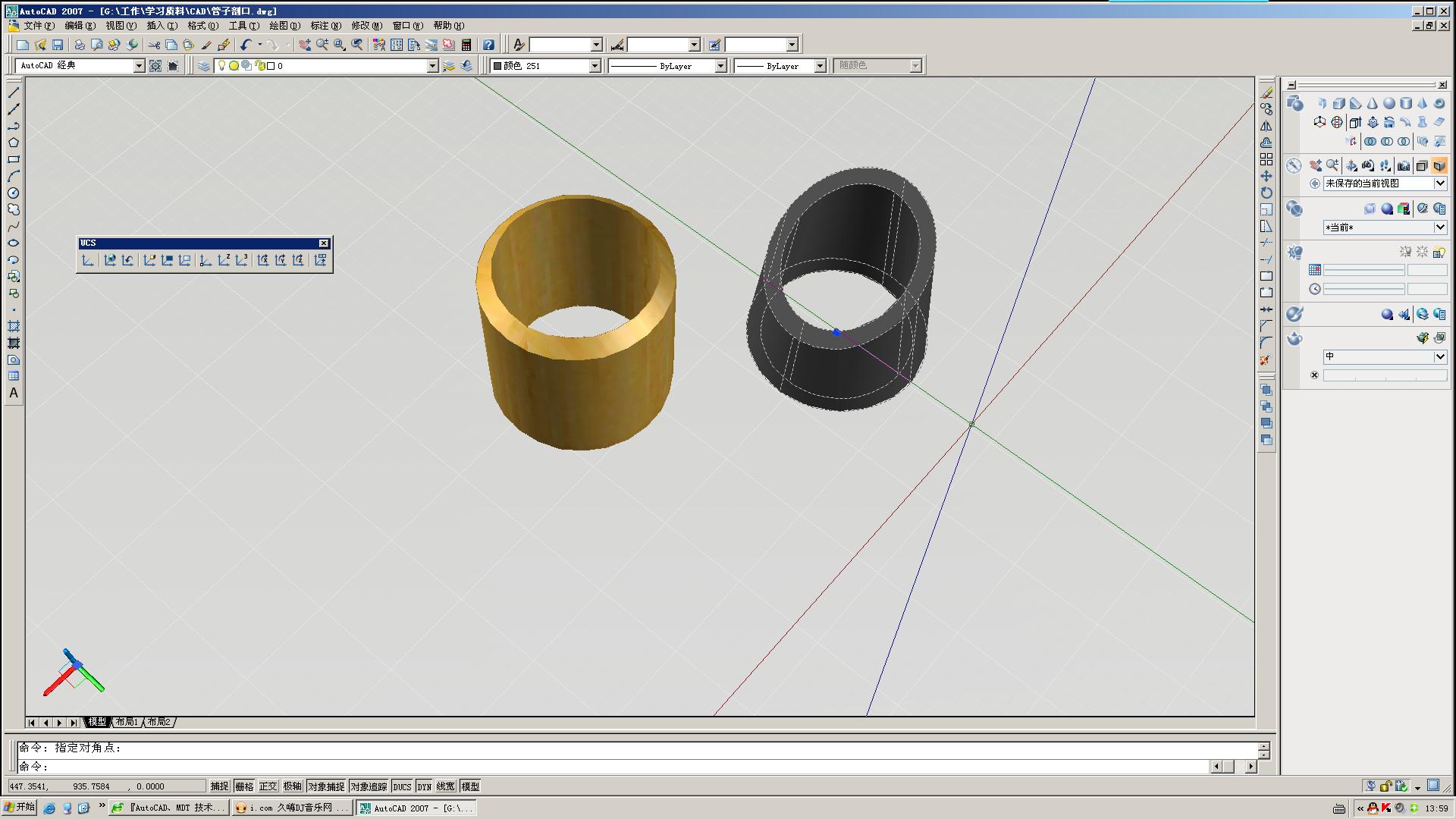

如何把选中的斜锥体上口面“切角”像旁边渲染好的那个。
希望高手们教下!!
希望高手们教下!!

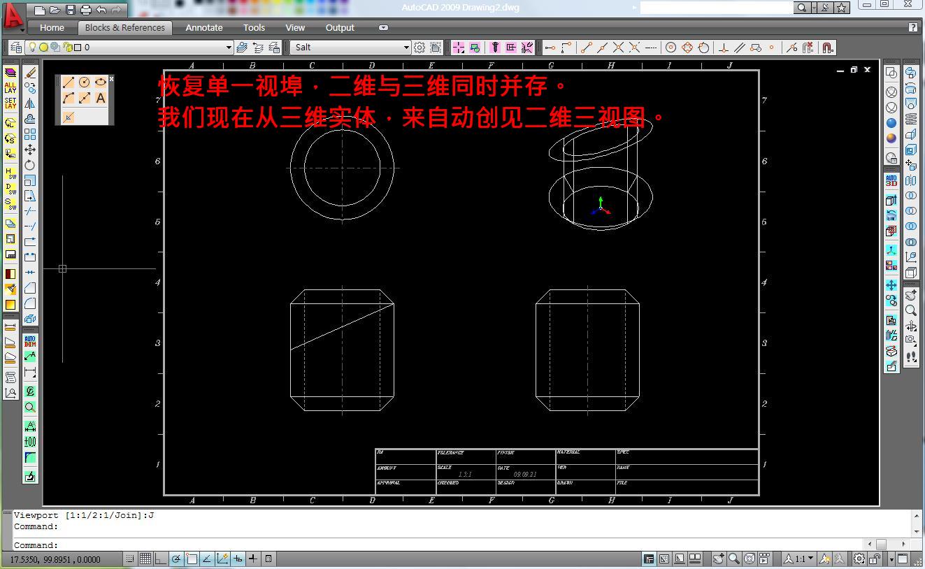

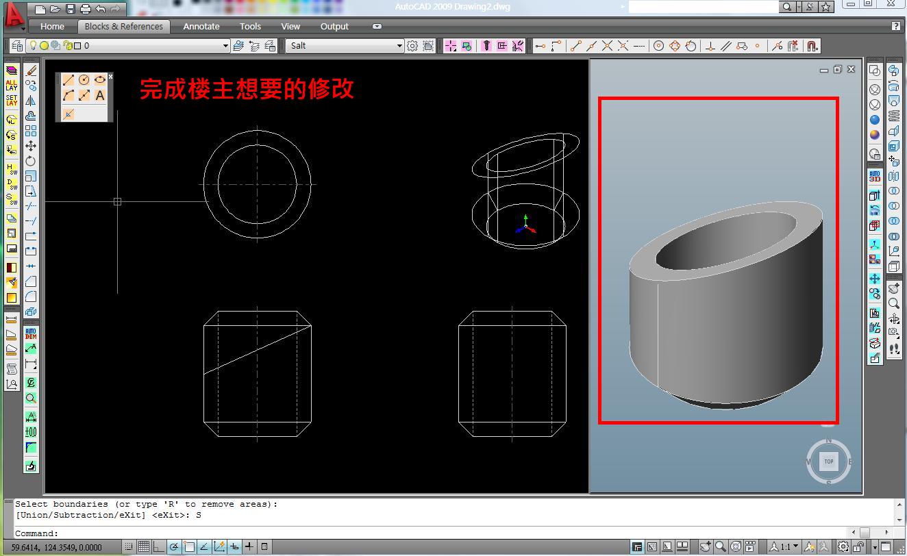

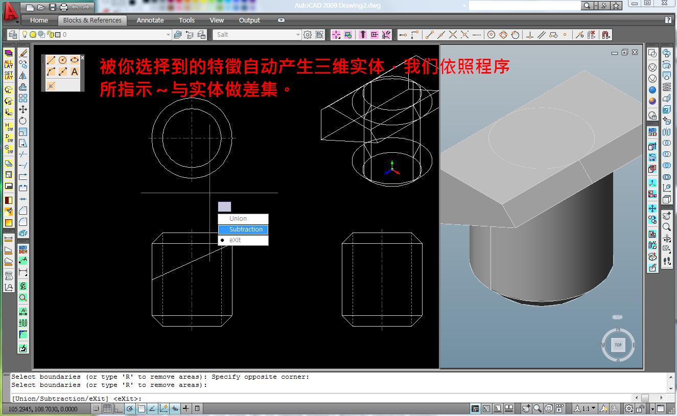

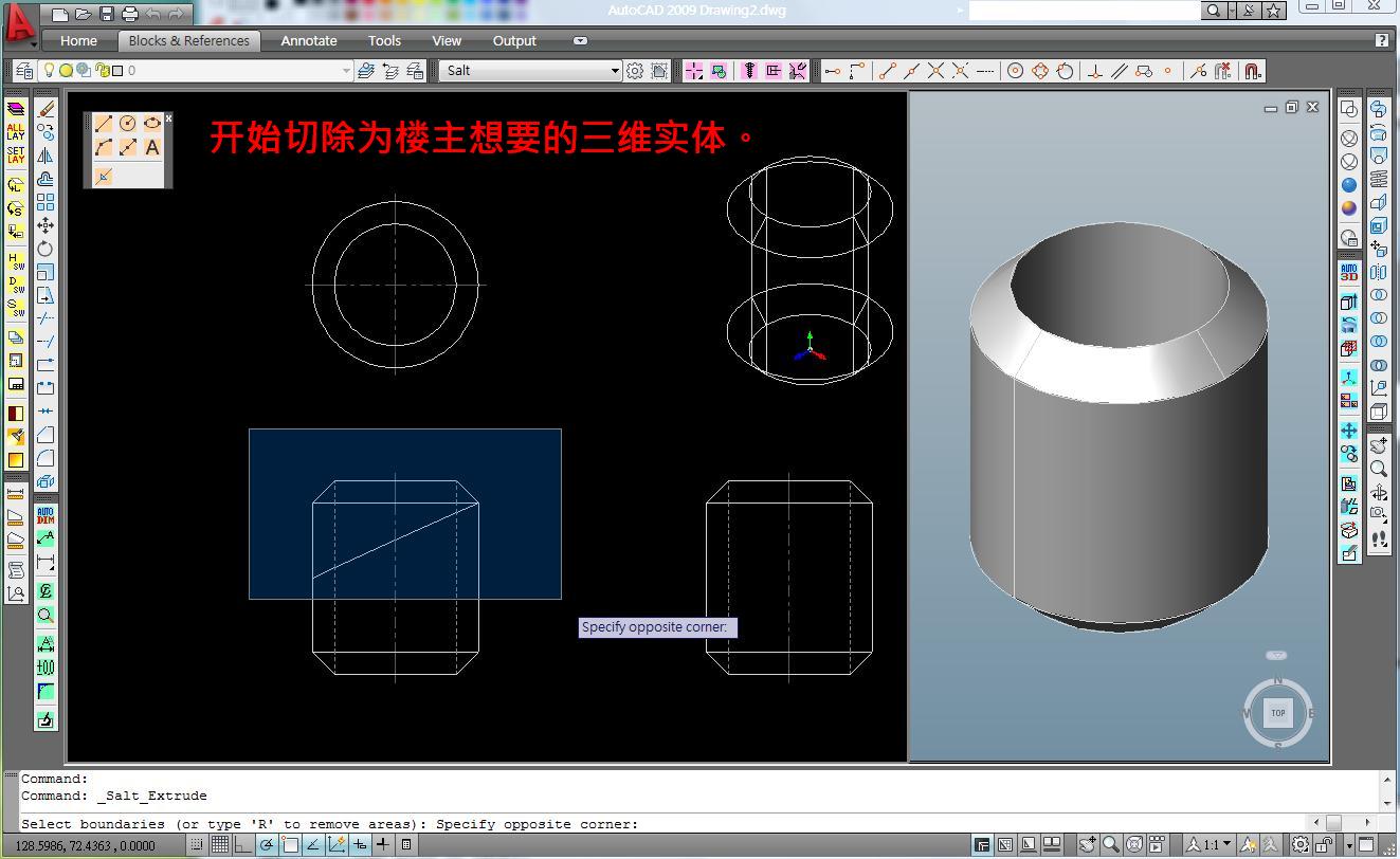

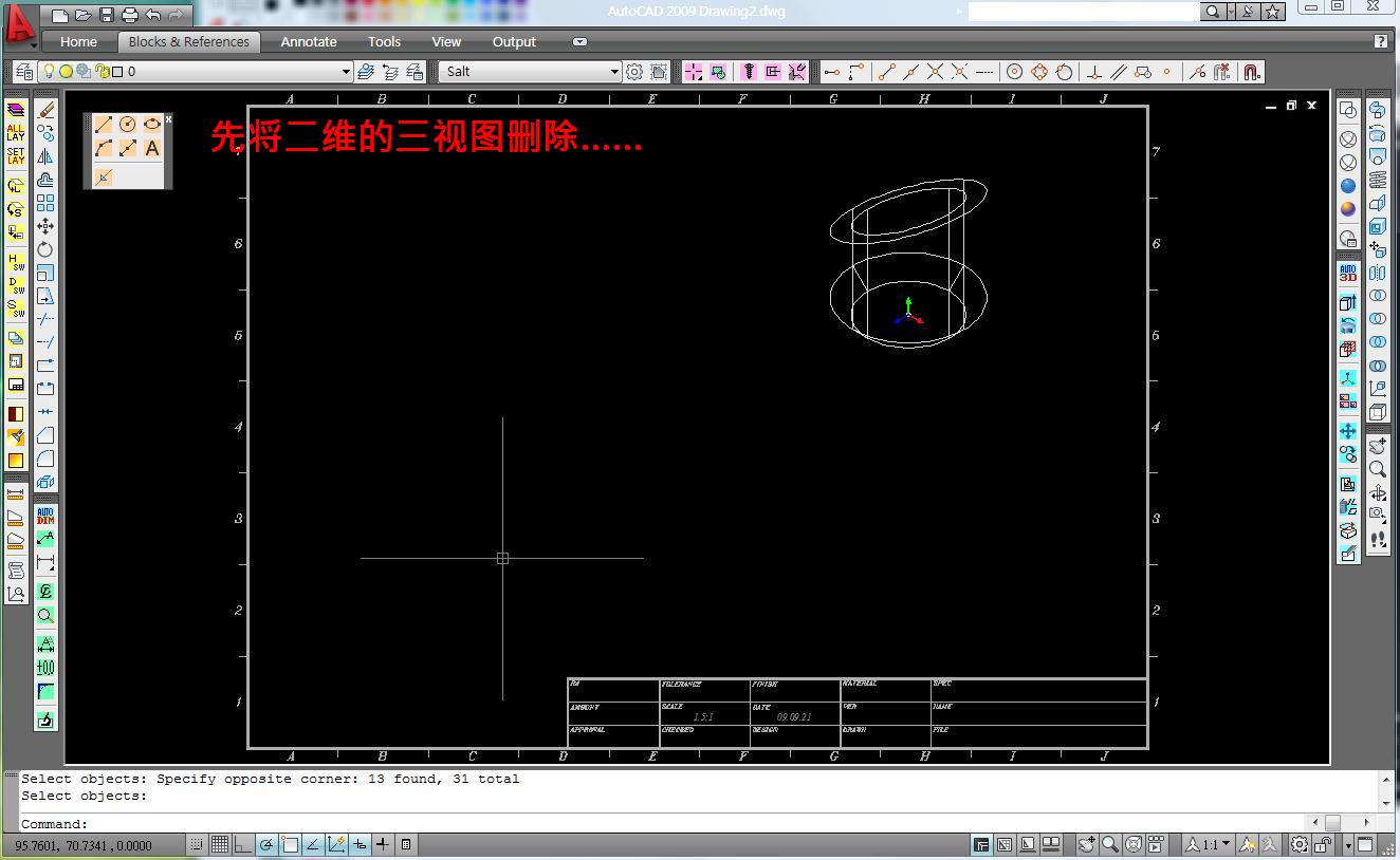

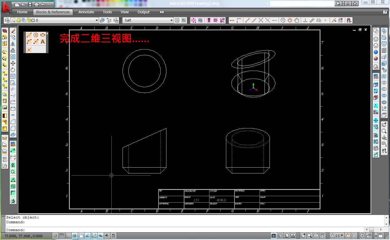

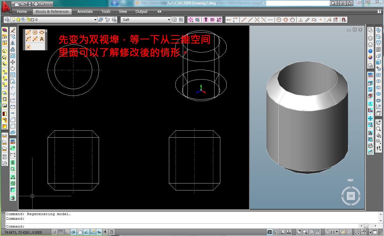

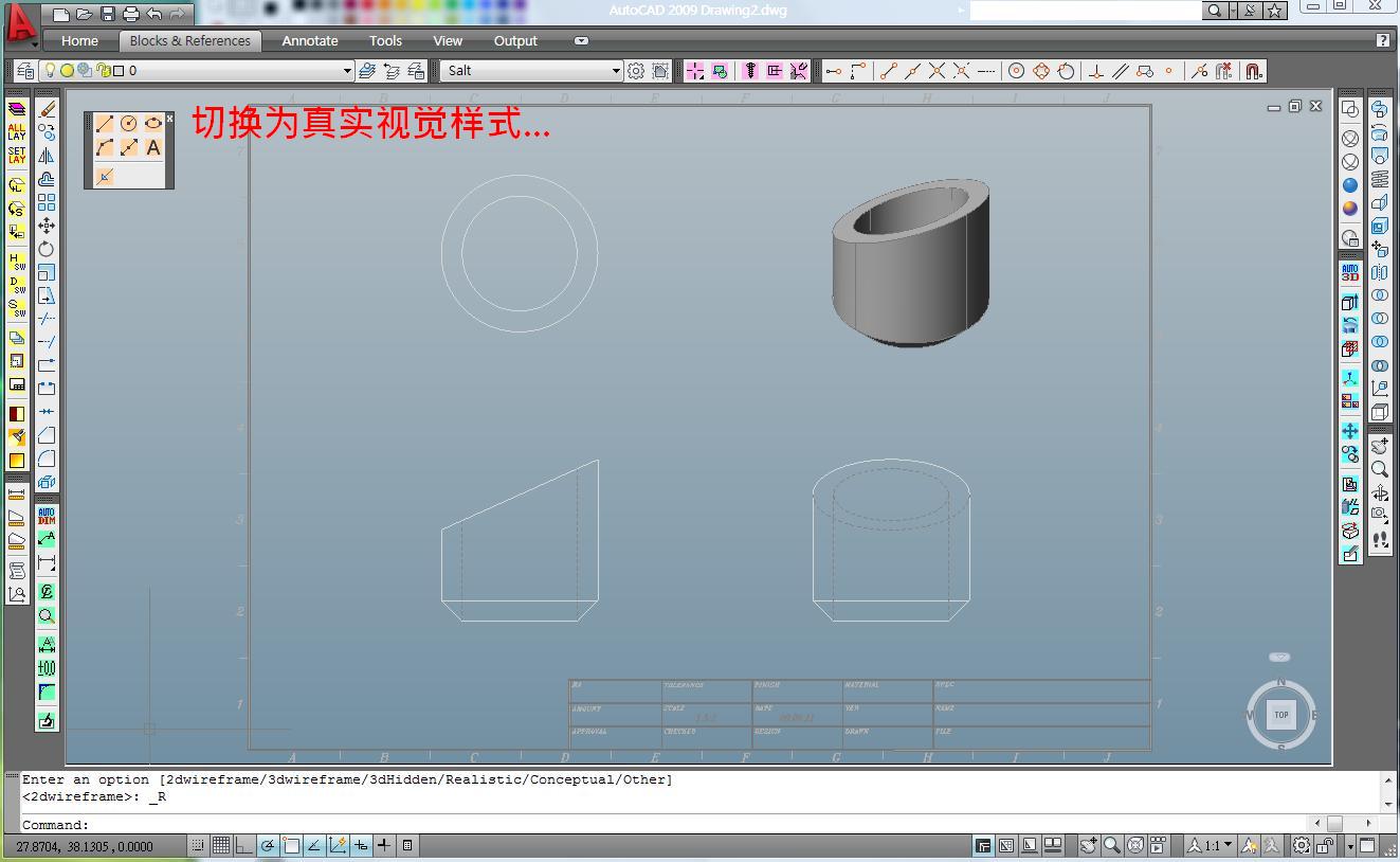

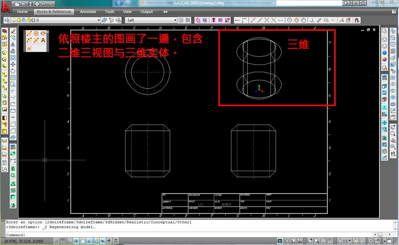

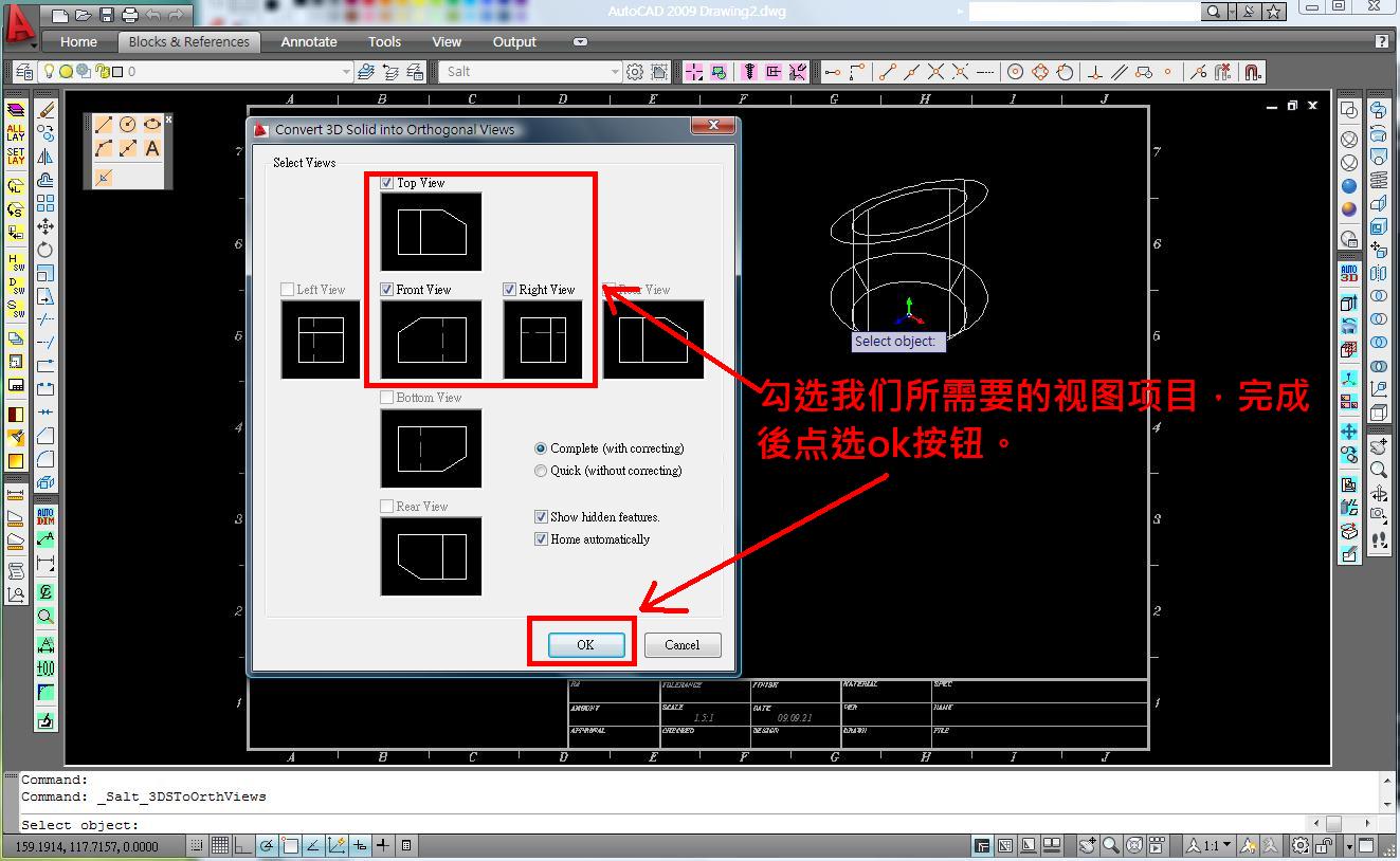

发表于 2009-9-21 17:23:47 | 显示全部楼层 来自: 中国台湾
101.jpg - z* z! M3 R% L8 S8 C/ `" a- k1 k
. O3 m  N8 k* z& x+ t 103.jpg 0 K6 c( f2 H  A
0 c" i$ ]: K/ }( B% U3 |. z 105.jpg * w2 O) X. g/ ~" `, H# V4 r
7 z% v" s, q9 y0 x9 ]. b7 } 107.jpg " q+ m* Z" A6 u( Z
108.jpg ; O) s( e1 H; |: l% |9 M) M
( f, o+ k5 N% h9 j& |2 {6 l/ z& t 110.jpg
