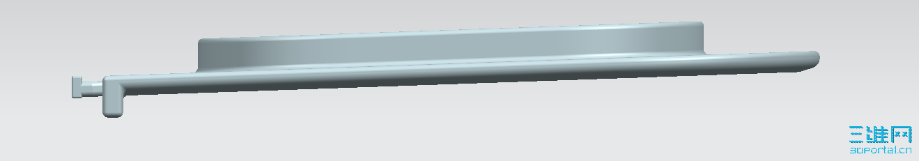

Ug中按F8视图换不能摆正,没竖直的面可选,不知道有什么办法摆正,谢谢!

1.旋转坐标到适当位置。
! i1 f7 `+ Y) i6 ^2.用最大方工具建立方体。. _1 {$ Z6 X4 f' h7 d1 b, o
3.选取方体面,按F8。
" Q1 l- x( K* c. v$ c1 l) e4.保存视图。
beyond2009 + 3 应助
发表于 2009-9-15 15:49:31 | 显示全部楼层 来自: 中国福建福州
将你的坐标系放在你需要摆正的位置,比如上面的圆面上,F8,然后通过视图保存一个自己的视图名,就可操作你需要的视图或者二维图了。
beyond2009 + 2 应助
