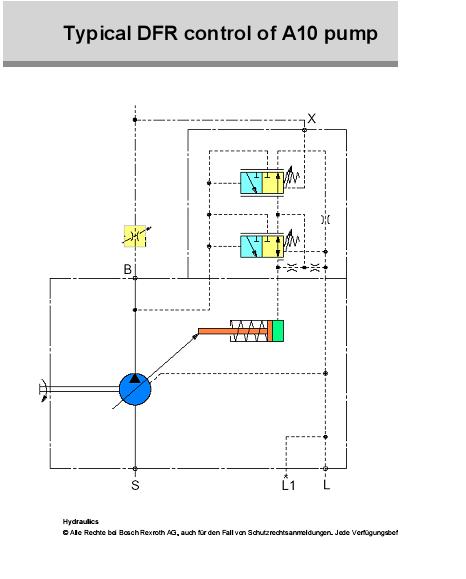

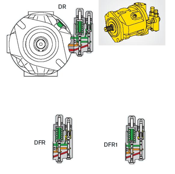

力士乐A10VSO变量柱塞泵中,同一排量的泵,控制功能阀DR和DFR能够互换吗?
/ d2 F8 r. Q0 f两种控制方式的泵就只是上面的控制阀不一样,其他的都一样的吗?

当然不能互换,DR是恒压变量,DFR是负载敏感,应用的场合不同;不过我见过把DFR可以当成DR用,前提是把负载敏感口与泵出口连接起来,把负载敏感阀屏蔽掉,不知道是选错了泵还是照搬国外图纸,总之是不得已而为之的
 楼主| 发表于 2009-9-15 16:18:53 | 显示全部楼层 来自: 中国上海
把上面的控制阀组换掉可以吗?我们现在也是不得已而为之,DR的泵没有!

如果你有DR的控制阀组和配套的密封圈7 j3 u$ W3 U) f7 N! _0 ^" n* T
可以换.没问题.
发表于 2009-9-15 21:31:02 | 显示全部楼层 来自: 中国上海
一般DR只是一个恒压变量。DRF可以改造成为DRG当然也可以改成DR。不过就是几个控制阀不同。泵本身没有什么区别的。

100及以下排量的泵均可互换。装上什么阀就是什么泵。
发表于 2009-9-16 10:52:02 | 显示全部楼层 来自: 中国辽宁本溪
也可以把X口堵死,然后将上面负载敏感阀的调整螺钉全部拧入。
% J0 [+ d" a3 S$ U相当于敏感阀芯始终保持在右位(即下图的位置)。
, p& g+ s# \2 y0 u" s' s效果和1楼讲的是一样的。! H4 Q$ [  H. M9 V9 R
我不是在纸上谈兵。: _8 p- a1 H9 Q; \  G) `

发表于 2009-9-16 21:27:37 | 显示全部楼层 来自: 中国广东江门
原帖由 bohaiyan 于 2009-9-16 10:52 发表 http://www.3dportal.cn/discuz/images/common/back.gif* b2 S4 f- l; @; }
+ v  q- r1 a8 C* \& n3 @  ^* L: t( X相当于敏感阀芯始终保持在右位(即下图的位置)。
* X, Q& ~2 L, U! N' _效果和1楼讲的是一样的。
3 o& e0 A# a! y/ [1 U- H2 r# _我不是在纸上谈兵。
% F, r. F/ c$ N" D: Z
确实如您所讲,看来是这样用过了。我也这样用过。呵呵,都是高手哦。
