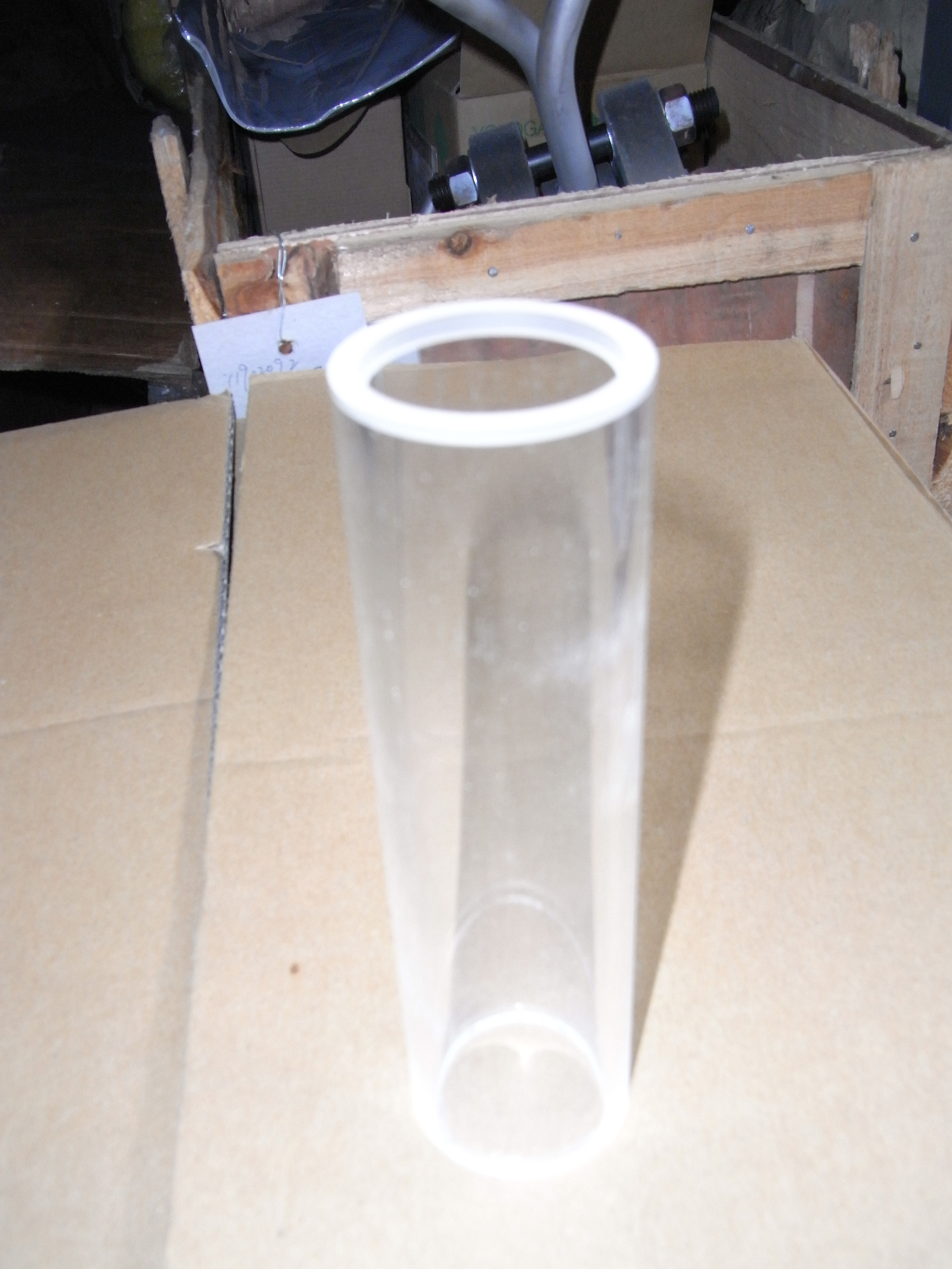

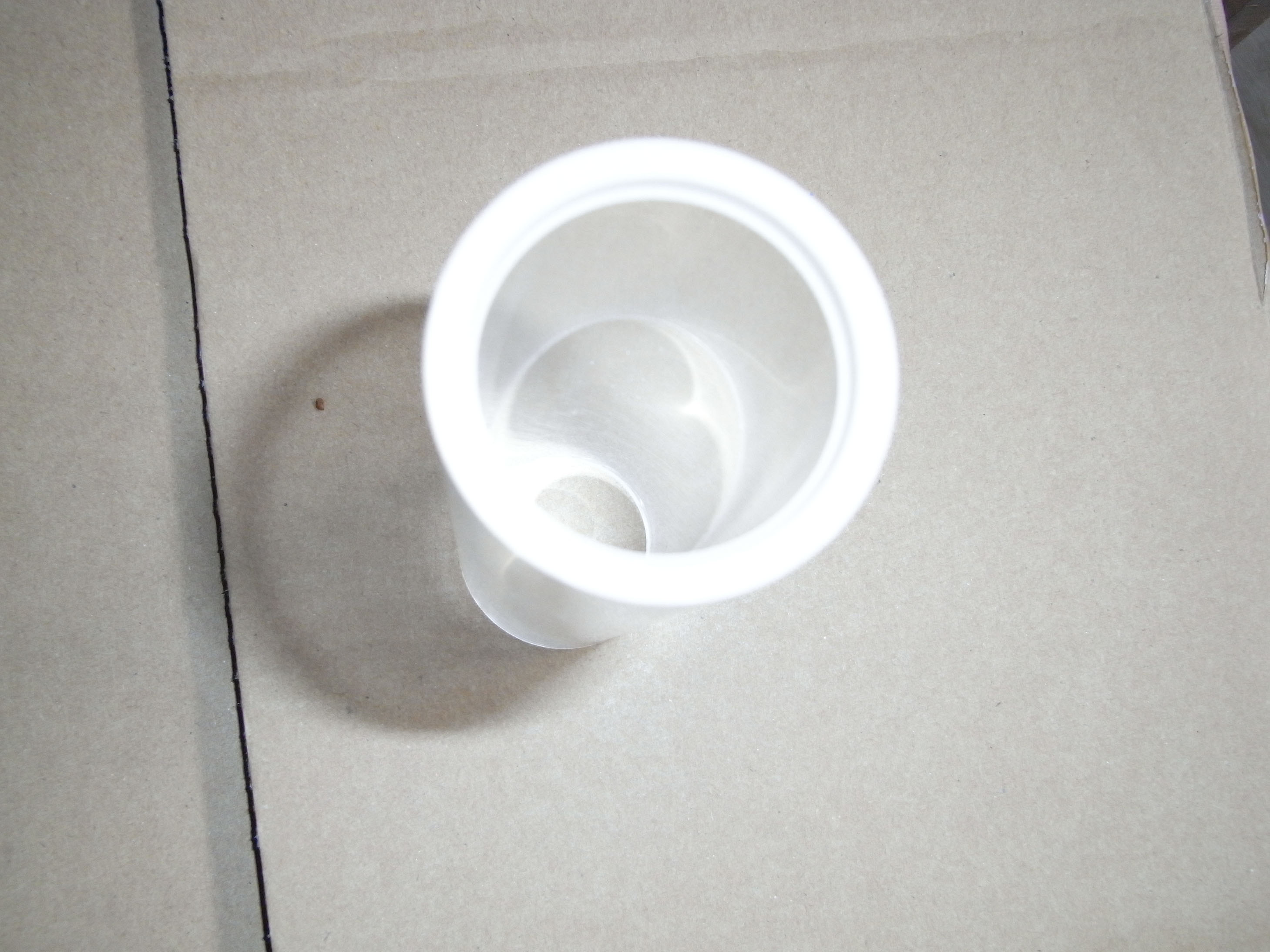

[求助] 这是一段日本进来滴设备上滴视镜,不知是什么材质滴,哪有滴买啊。
发表于 2009-9-15 16:33:12 | 显示全部楼层 |阅读模式 来自: 中国浙江丽水
这是一段日本进来滴设备上滴视镜,不知是什么材质滴,哪有滴买啊。端口有切割与机加工

发表于 2009-9-16 17:37:33 | 显示全部楼层 来自: 中国上海
透明度一流。所以可能是 PMMA ,PC, COC,透明尼龙中的一种$ z) C$ x; V7 S1 S/ _5 ~
PMMA最便宜
9 Q' u) L8 N% h+ O( A0 e  h& A4 dPC性价比最好。/ i: r+ A" Y5 |5 f7 K1 H
透明尼龙性能最好。但做这个不太可能。( _3 H. [3 j  K7 O; r! O- D8 f& c
COC。。基本不可能用来做这个。
发表于 2009-9-17 00:22:45 | 显示全部楼层 来自: 中国上海
若真是PMMA有现成的管,可以买来加工.
 楼主| 发表于 2009-9-17 08:44:19 | 显示全部楼层 来自: 中国浙江丽水
就是有机玻璃是吧,能加工吗,用车床加工?
