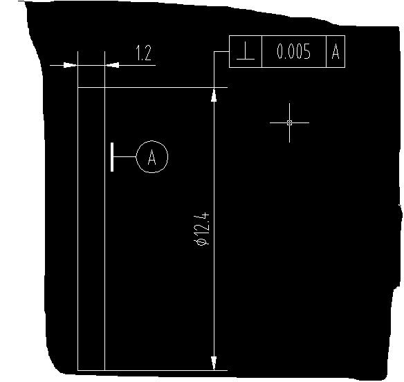

1、 未命名.JPG 如图,密封环外圆垂直度怎么检测,用投影仪检测可行吗?
  V/ X  i* s1 ?( t$ y, E2、最近工作中遇到这样的情况,用斜截式外圆磨床磨轴外圆,装夹方式是两顶,加工后产生轴跳动超差但圆度合格的情况,不是批量现象。有哪些可能因素会产生上述情况啊?
发表于 2009-9-15 19:56:23 | 显示全部楼层 来自: 中国江苏苏州
第一个投影仪恐怕不行,投影仪认为的误差太大,你的公差只有5um.还是三坐标。
& y% j2 ?; y" N1 W  J7 j# \* C第2个,圆度好轴跳动超差,是不是圆度测的位置和跳动测的位置不一样?
& I  j3 X2 n' c, A+ Y/ R9 M- k8 [一个可以检查两顶针是否在同一中心。要么修整一下砂轮。

这个应该就是2个顶尖孔不在同一轴线上,研磨的时候出现的问题!

三座标应该不行,零件太小,没法打点吧!

看看机械设计手册第二卷,公差!
6 I9 U( u# t; x5 W( h# x, b& J里面有准确定义!3 {0 o4 U( H* q% a/ o) u- I
把表安到A面,$ s- D( P% B( A4 `1 u) L+ r7 [
然后测量。
# i9 F% m9 z  e' Z$ g两个垂直于A的平面且距离为0.005毫米。
0 K# ^; S  X( V, p" z, o; L; |如果所有点没有超出这两个面就为合格!% F6 q# l3 P9 y+ H
感觉和跳动度一样,其实就是跳动度!+ N' i7 Q( e2 \0 j. Q
跳动度可以包含垂直度!
" c+ u. t. F5 G+ c清楚了吗?

楼主你可以用CMM扫描头扫描啊

你那个基准标注有点问题  应该反过来

转换成外圆上的跳动来检测
