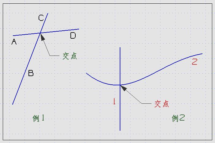

各位朋友好,请问在建模中画的线,在建模中有什么功能可以收剪和打断,就好像图中的例子
& P. l8 \( r9 |1 G9 q( b0 ^期待你们的答复 谢谢先
' p+ Q+ [2 M% R7 C6 g9 ~ 01.jpg " T) U$ F! l: |2 V1 }
1 I% f6 ?& E1 p  a# Q例1中怎样才能收剪成只要AB线
4 u  I$ m6 f  s3 n. R
例2中怎样才可以把曲线2在交点中打断

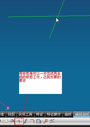

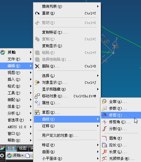

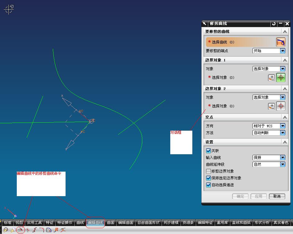

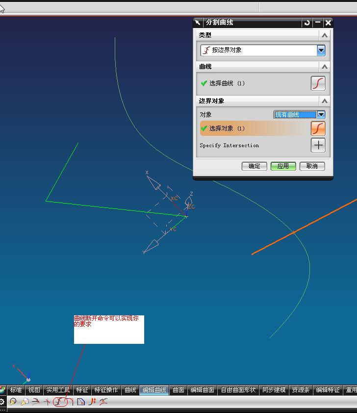

发表于 2009-9-16 08:24:35 | 显示全部楼层 来自: 中国山东济南
你所要求的功能都在“曲线编辑”工具条中,或者从编辑菜单下找到,如图:) S* S4 J0 s! T" j& r
