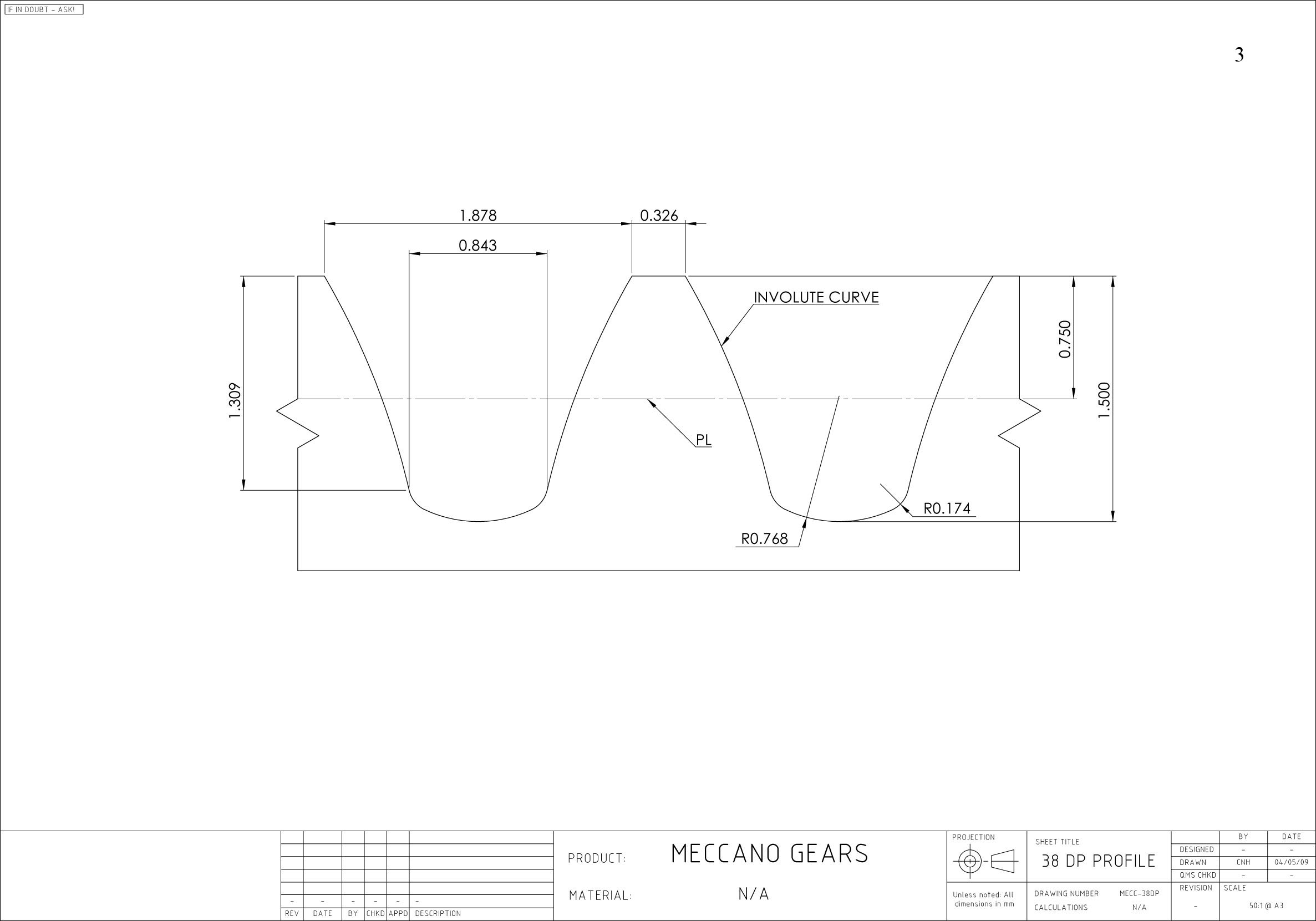

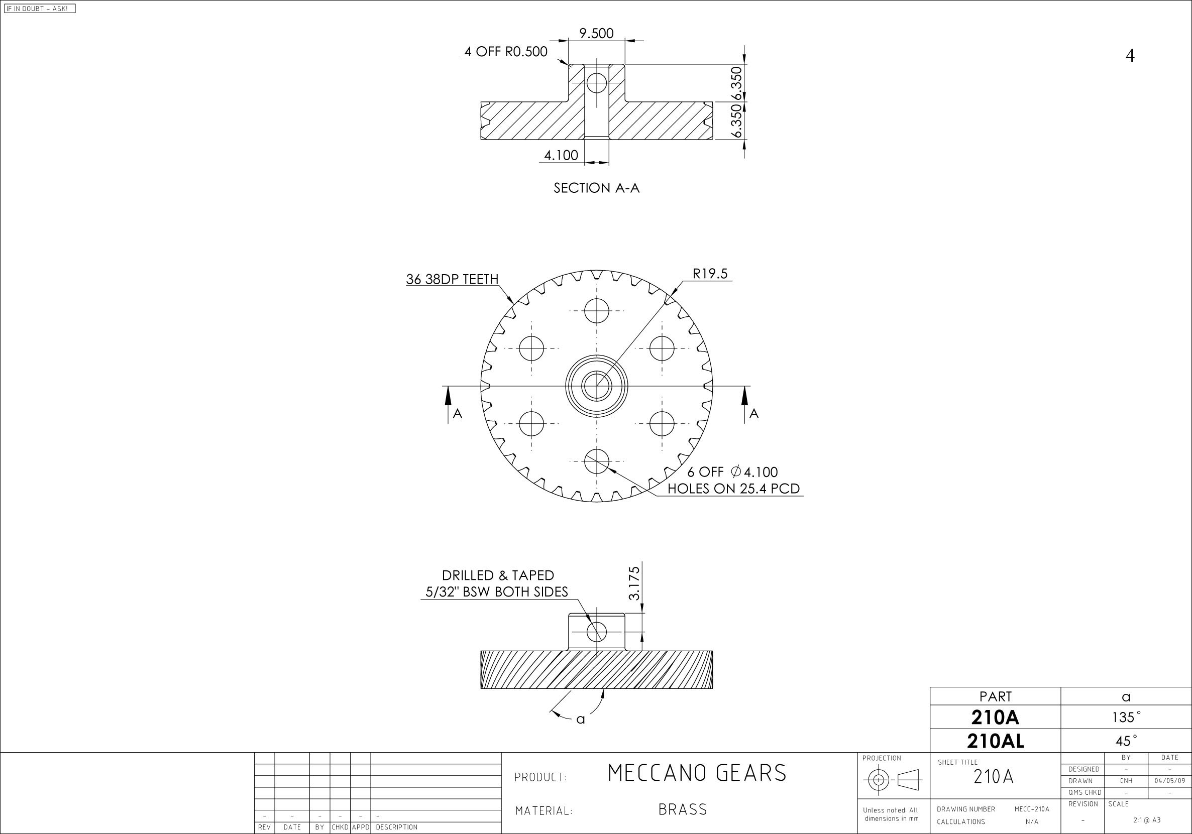

如图所示,38DP 36齿,图纸上的外径是39mm,可我们计算出来的只有35.36mm。请问正确的计算方法是什么,谢谢!
齿轮尺寸图
齿轮尺寸图
38DP剖面图
38DP剖面图

按照图纸上的数据,个人认为这个齿轮应该是变位设计,不能按标准齿轮设计。

那该如何生产呢?按38DP订的刀具,做出来的齿数就不对了。
发表于 2009-9-15 21:31:15 | 显示全部楼层 来自: 中国浙江杭州
我认为第二张图纸的数据对定刀具很重要,全齿高等验算看来不能按照标准齿轮计算。个人对滚刀不是很熟悉,所以也不好说些什么。

一定要有齿厚或公法线尺寸及偏差才能计算和加工,不然怎么判断比较,有什么意义呢。

变位齿轮,直接拿着你的零件图去找搞滚刀设计的,他是应该能帮你搞定的
