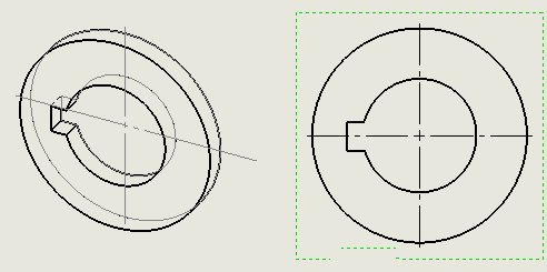

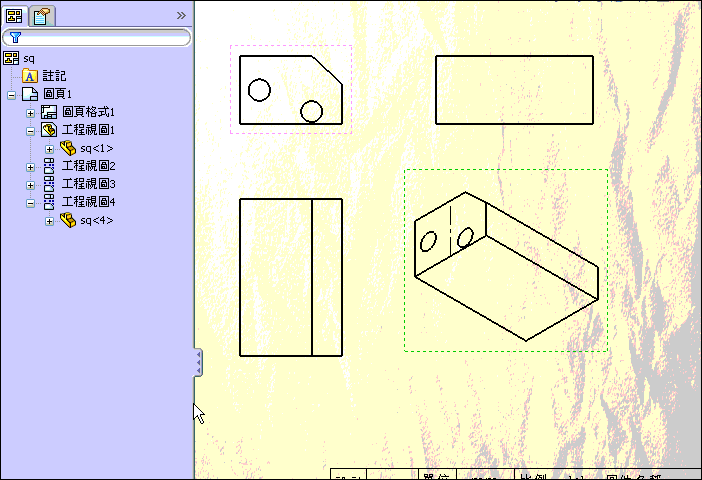

工程图中在轴侧图上直接标注时怎么加注中心线?使用命令出不来,在其它视图上正常,谢谢!

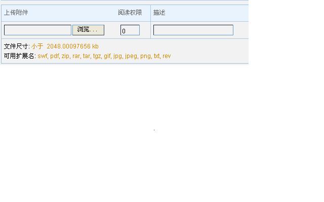

! A, U1 f# y3 c) |% j(为什么不能上传图片?)
发表于 2009-9-15 21:42:47 | 显示全部楼层 来自: 中国广东佛山
1.你要点发表新主题或新回复才行,直接回复不会出现上传附件栏。2 `* R" S4 m0 v- \
2.上传的图片要先用绘图软件等保存成文件,不能直接粘贴图片,且文件大小及类型要符合要求。
 楼主| 发表于 2009-9-15 22:31:20 | 显示全部楼层 来自: 中国广东东莞
谢楼上,我上传图片的方法没问题,论坛显示我的图片格式有问题,我试过jpg,png都不能正常上传,可能是我的acdsee有问题。(图片是剪屏后用Acdsee另存的)

工程图中有添加中心这个选项的!你找下!" a8 u) \/ c) r4 c' A' j0 j3 @
还有你图片格式只要另存为JPG格式就可以了!

在“选项”里面,有一项“自动添加中心线”,勾选后出图时会自动生成的。
发表于 2009-9-16 20:42:37 | 显示全部楼层 来自: 中国北京
点中心线,然后双击该视图,所有的中心线都加上了,如果有不要的,隐即可。

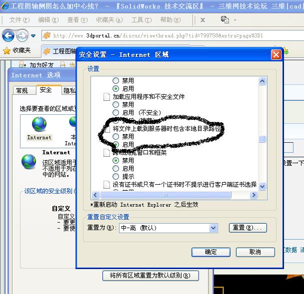

不能上传图片可能是在用IE8,需要在工具-internet-安全-自定义级别里如图设置一下即可正常上传图片http://1http://1

問的是這個嗎?
7 N3 I! @) {# k  I, j center.gif 0 r. ~, W# x7 @$ U1 T
 楼主| 发表于 2009-9-17 23:24:23 | 显示全部楼层 来自: 中国广东东莞
看到了,12楼专家都出来解释这小问题了,谢谢,我做的没有错,应该是轴侧图的角度问题看不太清那圆柱的中心线,我希望的是在轴侧图上的中心线也在圆上有交叉的这种好标注,可能理解上有误。再谢谢11楼解释上传图片的问题,搞定

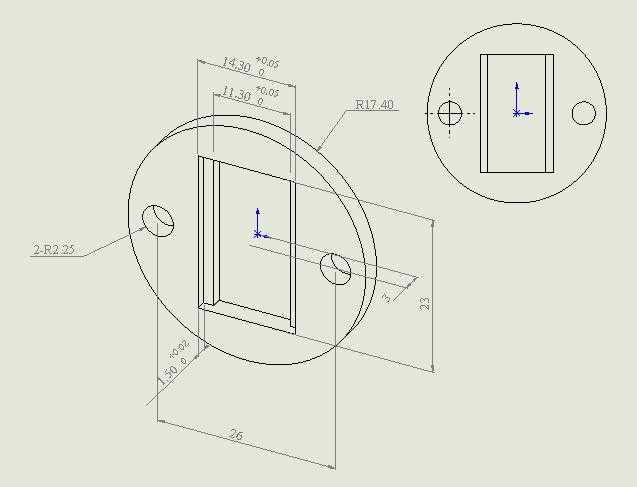

还有个办法...你添加几条辅助线,然后把辅助线设定为显示...* f5 {# K6 E1 {# a
  r7 g) P+ ]: m/ x! C
自然就出来了...如果不清晰可以设定为隐藏线可见..8 `, P' v3 P5 ?! ?1 G
