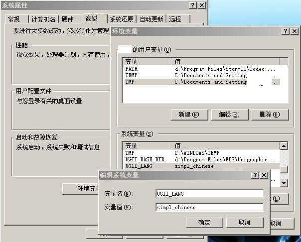

你说的是界面吗?6.0安装的时候可以选择的,不知道你说的是哪方面的汉化?
发表于 2009-9-16 12:08:21 | 显示全部楼层 来自: 中国浙江衢州
UG的菜单界面是通过环境变量来控制的。% K! P9 E8 _! }" c9 B( B2 ?/ [
UGII_LANG=simpl_chinese就是简体中文版了

ls正解
5 x4 g  w( F$ R% L9 p给你借个图6 V' y2 X1 `+ z7 s: z4 E8 b8 p

正解。! {; V* D5 {( ^1 p# N
曾试图用两个批处理文件修改环境变量以实现中英文切换。未果。

就是这样汉化的,我已经成功了

安装的时候有语言选择介面
