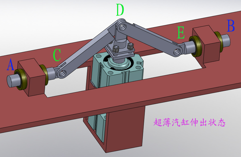

[已解决] 该联接用何种结构更好?
发表于 2009-9-15 22:40:58 | 显示全部楼层 |阅读模式 来自: 中国浙江丽水
各位行家给看看,给点意见,谢谢!

用自制的圆柱销连接,圆柱销一端带挡边,另一端开槽,用轴用弹性档圈或“E”型开口档圈限位,销与孔采用H/e或E/h的间隙配合。

冲击不是很大 想灵活 尝试使用滑动轴承试试

C E 处用关节轴承,螺纹固定端有调节余量,中间的三铰接点出两板难以保证对中,会存在偏斜,关节轴承具有调心作用,可适应这种偏斜
! n* P0 E8 R4 b0 p5 a( K/ ~% P: h9 h+ a
D处用无油衬套

A、B的支承可以用含油滑动轴承,C、D、E关节可以用滚针轴承。
: V$ @0 o# I- s$ x0 s0 p- m( M5 H注意滚针轴承有多种形式,有只含滚子保持架的组件,有外圈滚子保持架组件,内、外圈和滚子保持架全套件。可依需要选取。
/ C: R+ h6 H$ \2 X* s用全套滚针轴承时,对轴和孔的要求较容易满足。但你的结构可能用不含内圈的较好,此时销轴需要淬硬并磨削,硬度58-62HRC,用脂润滑并要有防尘罩。

你的这个结构有问题啊# D; A5 c  g3 Q! n! h. p
完全没有必要搞这样复杂
! C' A, c4 M/ U5 W/ j! G+ b% I! k6 |用两个小汽缸直线运动好了3 q- h( X$ Z: J
--------------------------- d" [! q& i5 Y! x+ a3 F
你的这个由于受力的关系很可能憋住。

一般要求可用销轴和和耐磨套加润滑可达到目的。对特别特别要求灵活、磨损小可装滚动轴承,负荷小用带密封盖的含油深沟轴承,负荷大用圆柱滚子轴承。

本人不是机械行业出身,实际经验不足,这是我设计的第一台自动化机械设备中的一个夹紧矫正机构,有些在行家们看来很简单的问题,而我却把夺不定,感谢该论坛给我学习交流的机会,非常感谢各位行家的指点意见.
3 E0 n/ C6 O- i4 G2 J该机构技术要求主要是:1.A、B两处运动行程在18mm。并要求对称性好。
" k5 }0 ~( e/ s* B0 d           2.长时间工作后尽可能能保持A、B两处18mm的行程精度(如磨损会影响精度等)。
" d4 A1 C' ?! ^7 o  ?( f, Q7楼将军提到的问题太家也可以帮助讨论一下,我主要考虑到对称性要好和结构尽量简单,所以选取了对向联动结构而没选用气缸或正反丝杆结构。

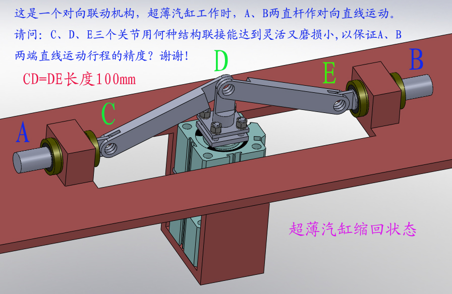

该联接用这个结构要注意:当仅有A轴压了零件,而B轴没有压零件时,容易破坏气缸(油缸)的活塞杆精度,即受弯曲力。

结构不合理,如果空间够,按7楼说的,采用两个气缸比较好。另外,两个汽缸的换向不要用一个换向阀,用两个,各控制各的。可以保证同步。

补充说明:1.A、B各点推力不大于10kg,两点受力不对称。
+ F. t& d+ @! X9 ^6 v+ U( |6 M* ~     2.结构是分级动作的,图片上有两只超薄气缸,分级动作,总行程18mm。
% p& d8 E- t4 B4 G; x+ }$ V" `   10楼朋友的意见值得考虑。
发表于 2009-9-17 00:53:07 | 显示全部楼层 来自: 中国广东广州
A,B处其实用弹簧复位,汽缸头部做类似于楔形块那样精度应该会高点,而且耐用.

* U+ n4 }! v3 b) x; O8 ~$ N要两个气缸保持同步是不可能的
9 A5 n# T  d$ E- b; H连两个油缸+电液比例阀要保证同步偏差在0.05mm以内都非常困难,最后采用伺服油缸+伺服阀+直线光栅尺才能搞掂
+ Z" U- k9 A& T) t3 G6 u要是你对同步要求不太高,用一个电磁阀或许会有点改善,但也只能用油缸,油缸前要接调速阀,补偿各自的摩擦力偏差,但是调节起来非常繁琐

均使用杆端轴承,内衬套选用PA6 GF30即可。这样自身有较好的调整功能,且成本较低。

总体看,C、D和E处均应采用非调心结构,具体结构可视使用功能要求选定:$ d% ?' ~1 D( Z' `$ T9 ?
1.对运动灵活性要求一般的,采用销轴和套相配结构即可,也可增加干油润滑;; k+ K' Y. |9 N2 ~
2.对运动灵活性有特别要求的,可采用销轴和带密封盖的含油深沟球轴承的相配结构;4 S6 E2 U) C" p  j  d; z. D
3.若要求特别简单而力又不大的,直接采用铸铁销轴即可(适用于低速、轻载、简洁)。
- e6 Q- a. I/ a) ?. l2 ]注:该结构属于“肘节机构”,可作增力之用。若为此目的,应在气缸头部增加导向机构,可避免活塞杆工作时承受径向偏载;在A、B轴上增加导向键,可防此二轴受载偏转别劲。
( E; |* ~* E4 ^& U7 N& i( D结构不复杂,但工况前提不同,还会有很多具体针对性的细节处理。
! _3 F: u& q5 H) D% m( Q注之目的是要表示机械设计可繁、可简,灵活多变,针对性极强,切忌呆板僵化的应用。
* M8 C1 j& b4 `6 t7 ]- t$ N5 M( ]补:以(图示+说明)的方式提出求助问题,清晰、明了,值得提倡。建议斑竹可以设法推广。0 V9 L# h- `( W2 O) I/ ?
