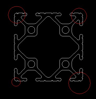

在此图型定义截面轮廓后,拉伸失败,出现如下提示:
2 X2 _/ q6 t. v- c; zProfile is self-intersecting.
. ?% e1 W9 l: UFailed to compute Extrusion Blind.
2 G  M) f4 o% e+ p3 ?: T& ^" qError : There is a generic problem with the profile loop configuration.
6 |& t2 q3 z' M% F5 r' @如果截面轮廓是相交的,定义截面不应成功,我用剖面线检查,截面轮廓是封闭的。怎办呀?) n' W+ C7 K& G+ @  s4 P
这么复杂的图,不可能画的呀,是从生产厂家的网页上下载的。

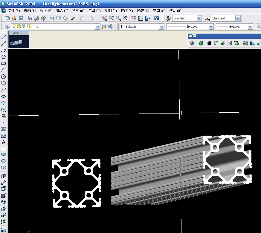

已做成面域和实体。

楼主的图有问题,是闭合,但闭合处有问题,所以创建不了面域

还有楼主的图是用其他软件转换过来的吧?

, T- T( f! {' a" R- |1 f+ L; [# c可能是吧,我从厂家的网上下载的。- ~5 I; b2 c  \5 o
建不了面域,怎么办呢?

3楼已上传做好的CAD图,怎么就看不到呢?: x; z: M9 D5 r- D7 o

谢谢各位,特别是MARXBAT。
9 z( \. i5 R& t( I0 @. @( _; i我还不知道怎么建面域,我用的是英文片的MECHANICAL DESKTOP6。0,请指教一下。

先编辑修改图形,找出图形中的问题,直至可以建成面域或多段线。

廠家所提供的電子圖檔,很多都是線段沒接好,不然就是線段凸出,當您要使用時要注意一下,2 t( Z* o! q' w. G: v6 S( F- G
我自己已經吃過很多虧。
