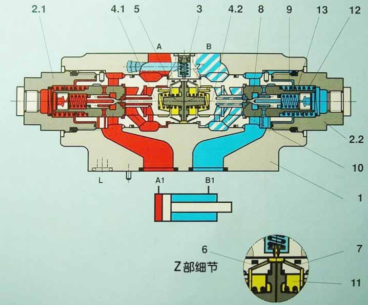

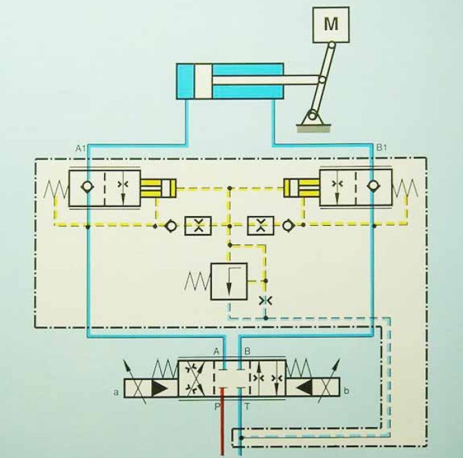

这是力士乐关于出口压力补偿器的一些内容。我想请教一下各位前辈关于下面的问题:+ \5 J9 i1 D( \( ^% s  \  n7 P/ Z
(1)示例油路的压力补偿如何实现的?(2)关于补偿器的细节图上,解释说b口到t口的压降为常数,数值上等于容腔11的压力减去弹簧12的相关压力,这是怎么得来的?+ t9 T2 v+ }: p2 o
本人刚接触到这些,希望各位前辈指教,不胜感激!
