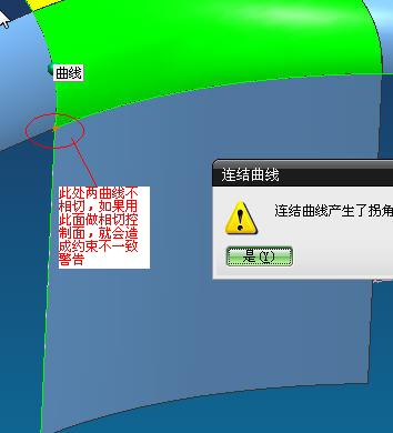

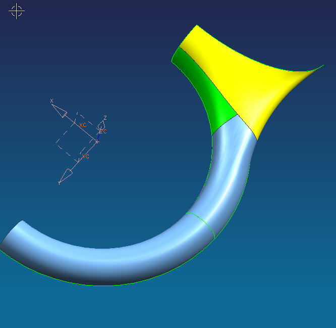

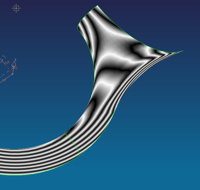

约束面不一致问题多由曲线相切问题造成,如图1-1,当然也可能有别的原因。我做了一下,看着还行,当然,每个人拆面的方法不一样,作出的效果也不一样。
