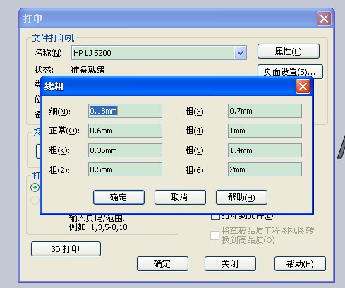

: j/ Z, F" D  i: k# y请教倆问题:1.sw绘制二维图时线型过细,不清晰,该如何设置?
& Q9 \7 L  P1 @5 U# u: V                     2.如何设置打印?
: W# k3 c* a4 q9 p" ]                           多谢!

在打印的时候有个 线粗设置选项
& j  L: t' M% v5 C6 N+ y楼主可以根据自己的情况设置线性。我一般用0.6mm线宽,只需更改 “正常(solidworks默认输出)” 和“细(尺寸线)”即可

第一个问题 在solidworks工具栏空白处点击“右键”选择相应的“线型”工具条,设置你想要的粗细即可。
