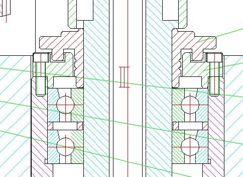

[已解决] 机床轴承间加垫圈的作用
发表于 2009-9-16 15:15:41 | 显示全部楼层 |阅读模式 来自: 中国浙江台州
发表于 2009-9-16 15:31:22 | 显示全部楼层 来自: 中国湖北武汉
消除轴向游隙,提高轴向刚度和回转精度

发表于 2009-9-16 15:43:36 | 显示全部楼层 来自: 中国上海
我个人认为:加垫就增加两轴承的跨距,主要是为了增加主轴的刚度。
! V, B' y. {, U2 L. q% U3 C另外,轴承之间也可以稍多储存一些润滑脂,有利于润滑。4 X' C: V, O! m. c# L9 J5 R
请看《FAG滚动轴承安装设计》机床主轴部分。

发表于 2009-9-16 15:47:53 | 显示全部楼层 来自: 中国山西太原
1 保证轴承 轴向定位。
0 Z, d: M2 v& i2  增大了存油空间,利于轴承润滑。
9 O) y6 O! ^- t2 G3  均衡轴承内外圈受力。

 楼主| 发表于 2009-9-16 16:09:26 | 显示全部楼层 来自: 中国浙江台州
谢谢楼上的答复!!
4 g8 r8 t7 J* n& g- z& [; a0 v我看了主轴间隙调整的原理* \5 g% E2 J: x4 t6 w  _
使轴承内、外圈产生相对位移,并保持在调整好的位置上。
1 a, N* k) m# s; q1.螺纹调整法" \0 ]1 P5 I% o  E
2.修磨隔套法
0 S7 d1 m) R- X. ~1 G! k3.油压套筒式调隙结构
# {; l& B5 Y# o  p7 o  h. p6 i
8 L- b/ z4 H6 s! l( e我觉得这个可能就是属于修磨隔套法!!
发表于 2009-9-16 16:25:21 | 显示全部楼层 来自: 中国江苏常州
你的这个主要是尺寸链的封闭连
& g) h5 d0 M+ l  O+ V2 |关系到轴向的固定
userkypdy + 3 交流
发表于 2009-9-16 17:09:43 | 显示全部楼层 来自: 中国天津
4楼总结的较全面。个人认为加垫是增加两轴承的跨距,增加主轴的刚度,同时降低成本。(这样的跨度,用其他的轴承形式成本会很高。)

发表于 2009-9-16 18:52:22 | 显示全部楼层 来自: 中国山东烟台
深沟球轴承安装形式有面对面安装、背对背安装、串联安装,以面对面安装、背对背安装居多,你的图示为串联安装,不常见
1 [% N2 Q& y7 v# s. v如果两个轴承直接贴紧安装,由于内圈、外圈宽度公差及轴承游隙影响,轴承将无法预紧,所以要采用套筒、隔圈连接,同时可起到加大跨距的作用

发表于 2009-9-17 11:42:17 | 显示全部楼层 来自: 中国上海
就楼主所贴图而言,这只是轴的一端轴承配置图.另一端还有结构类似但轴承方向与之相反的轴承配置图.该结构多见于內圆磨床主轴和工具磨床主轴.在此图中使用内外隔圈的作用是为了保证两轴承有相同的游隙和预紧力(装配时需研配).在工作中两轴承又能有相同的载荷.另外这是角接触球轴承,接触角有15°、25°和40°之分

发表于 2009-9-17 11:56:14 | 显示全部楼层 来自: 中国北京
调整间隙和增大预紧力!

发表于 2009-10-2 13:30:51 | 显示全部楼层 来自: 中国天津
他这个图说白了就根本就没法解释,只弄了一个片面,不看到全貌谁敢具体详细的说啊,都是看着片儿图给说的,楼主为啥不贴个全图啊,不给尺寸不就没事了么?我怀疑楼主的图是数控床身铣床或者低速加工中心的主轴片儿图。加个垫儿我倒觉得是省钱了,买个成对安装角接触球轴承太贵了,所以弄了单个的轴承组合的,那个需要测量内外环的高度差,然后根据主轴的发热和加工的实验需要来调整内外隔套的的间隙,反正这种方式是比较省钱,到时候去修的时候才折磨死人了,全都得拆,从新测量,弄不好还得装配完了还得主轴发热,稍稍配不好加工刚性又会成为一个严重的问题。我说这种单个的轴承配磨间隔套就是害死人,其实坏了照样是换一套的,根本就没有省钱啊! z1 X$ k6 x6 M) \

发表于 2009-10-2 14:26:04 | 显示全部楼层 来自: 中国广东佛山
通过增加轴承间距,和可调整性,来确保轴可调到最高精度
发表于 2009-10-2 18:36:59 | 显示全部楼层 来自: 中国四川眉山
这个设计好象有问题吧1!!!!!! 角接触轴承如果这样安装很难做到配对!!!!
