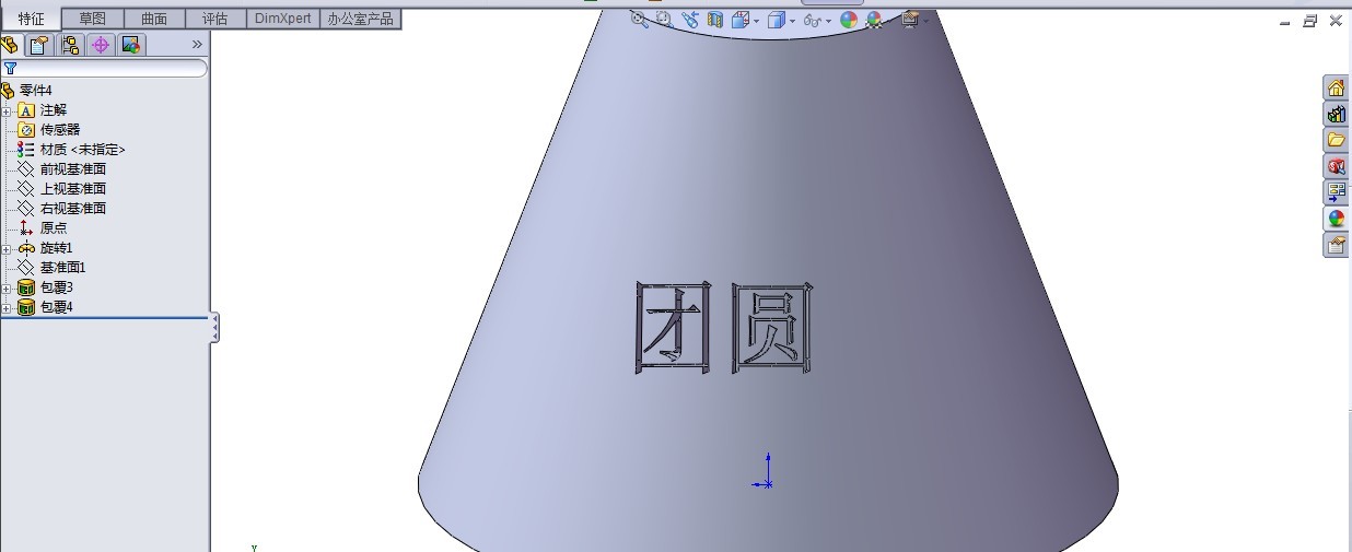

我在进行包覆命令的时候,不能对"团、圈"等全封闭字体进行包覆,请问该怎么操作?8 w9 X6 P  C' H+ {) U4 b0 P

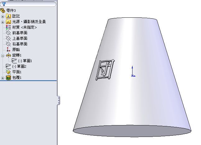

发表于 2009-9-16 16:19:16 | 显示全部楼层 来自: 中国广东惠州
是不是這樣啊!选中字体,右键,解散草图文字,把交叉的地方休整一下,就能搞定

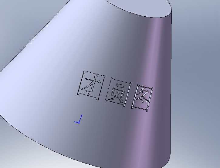

发表于 2009-9-16 16:30:11 | 显示全部楼层 来自: 中国江苏南通
楼主的问题我发现了,如我所发的图一样吧,包覆时候,全封闭字的一些线条消失了3 O3 D* |! l5 X. U. j) V8 D( G
请问一些达人,该如何处理,谢谢

发表于 2009-9-17 09:20:03 | 显示全部楼层 来自: 中国山东威海
试了好久还是不行,不管是修改字体还是其他的都无法将这三个字很好的使用统一字体格式包覆在圆锥上,为此推荐一种最实用的方法,把字打散开来,创建两个图层,把字分别写在两个图层上,然后分别包覆就解决了!文件是09的就不上传了!
