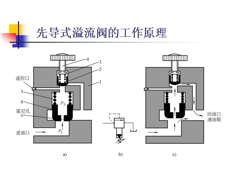

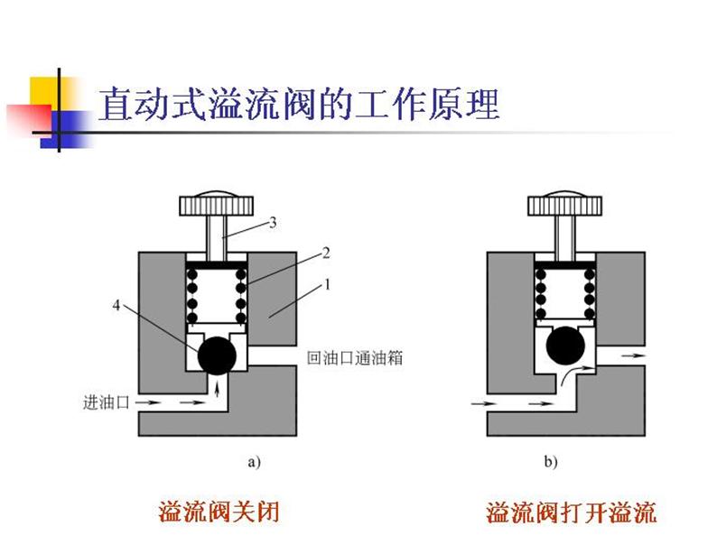

[求助] 谁有溢流阀的原理示意图啊,请提供给小弟
发表于 2009-9-16 22:59:40 | 显示全部楼层 |阅读模式 来自: 中国辽宁大连
一种液压压力控制阀。在液压设备中主要起定压溢流作用和安全保护作用。0 U! a: A6 d" x) W5 {; i
  Z9 T. y& E/ t8 q" Z) @$ j  定压溢流作用:在定量泵节流调节系统中,定量泵提供的是恒定流量。当系统压力增大时,会使流量需求减小。此时溢流阀开启,使多余流量溢回油箱,保证溢流阀进口压力,即泵出口压力恒定(阀口常随压力波动开启)。+ N* B" ~- C5 \. ]3 D
, e5 ~: Y- y; N7 B# o9 V0 o( Z8 u
  安全保护作用:系统正常工作时,阀门关闭。只有负载超过规定的极限(系统压力超过调定压力)时开启溢流,进行过载保护,使系统压力不再增加(通常使溢流阀的调定压力比系统最高工作压力高10%~20%)。6 i' E8 A( }! ~7 [& c& n, M
6 s0 [: R$ E/ n! b) E7 ?& x' c6 v0 I  实际应用中一般有:作卸荷阀用,作远程调压阀,作高低压多级控制阀,作顺序阀,用于产生背压(串在回油路上)。
+ f$ e4 C0 o9 J, I+ H% F; k" U8 V9 c& O# \& R6 f
  溢流阀一般有两种结构:1、直动型溢流阀 。2、先导型溢流阀
/ B# b4 Q- ?( f( m3 h: a+ @1 S
, l; N2 A+ f: _2 n) @' n; B! u$ K/ ~; k- W& \' V4 `4 l, ~8 [
原理很难懂,我现在有事很着急要搞明白请问,谁能够提供给我原理示意图啊;谢谢啊!
