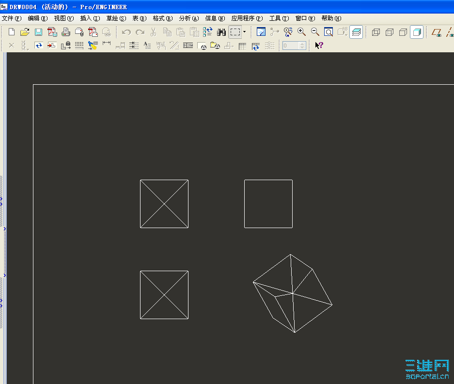

昨天看到的那个题目,手痒痒
3 I  C' y7 a8 j7 \  e. K5 l再出个类似的题目吧(十几年前的了)2 W# s4 ^* J* _+ T

在正方体相邻的两面上,切除两个以其面为底、顶点为正方体中心的四棱体。
发表于 2009-9-17 08:59:30 | 显示全部楼层 来自: 中国湖北武汉
是不是这样的啊
 楼主| 发表于 2009-9-17 12:30:27 | 显示全部楼层 来自: 中国江苏镇江
5楼的正确,按机械制图画左视图中差虚线 0 d4 r/ e. Y1 k! S8 K. G! p! i

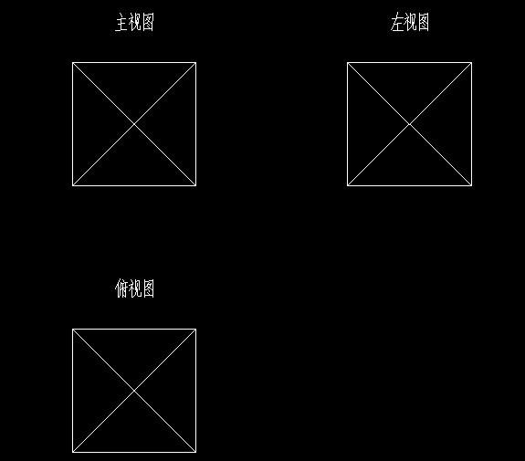

 楼主| 发表于 2009-9-17 14:59:02 | 显示全部楼层 来自: 中国江苏镇江
机械制图题目4 q% [% p8 y  n: f) C) p* M! F
) ?0 L0 Y+ J9 }2 [& D. o8 T, |9 F
根据两个视图,主视图和俯视图,补充第三个视图:左视图
