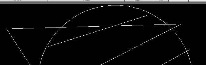

[求助] ACAD2009上了专业驱动后,没有效果怎么办?
发表于 2009-9-17 06:13:51 | 显示全部楼层 |阅读模式 来自: 中国辽宁沈阳
查询信息如下:; |$ z7 m+ `+ k4 w
当前应用程序驱动程序:    nvgl9.hdi
9 v' m; }( I! M' G" r当前效果状态:- B1 X1 d+ P, R: _5 K; ~4 y
2 N7 O6 @3 |* ]+ h增强的三维性能: 可用且处于打开状态+ l) j" f# ]9 u" j% b% {
平滑线显示:             可用且处于打开状态
) J, n% E% H6 X古氏着色器:             可用且使用硬件
8 t. p) V1 H  j8 }! [% Z% G/ z单像素光照:             可用且处于关闭状态$ `6 y5 x3 @; z4 Q) J( J& `! I) R
全阴影显示:             可用且处于打开状态  T0 E5 X8 @  p: d. P; v  K
纹理压缩:               可用且处于关闭状态
8 b9 C2 O4 p- K6 x2 h- b# [
3 r/ j3 x% |+ n; P* b! V
$ j" k1 P* h0 `
1 ?  I: q- u  p4 l
; J% [: \$ G0 h* g以上平滑显示已经打开,可效果如下8 q) D. I6 ^' m, p5 ^
9 }- g8 i6 n$ L; }9 G# x/ c没有任何的平滑效果, v: ^( B7 A' O; r8 M- c, I
- q9 `+ r: @/ _- k/ ^, V# G
) @/ \& Y3 C7 Q' l8 m% i* N' w请教各位老师,这个是因为我屏幕分辨率的问题还是驱动认证压根就没装上呢?
" k+ G: X  X* h9 K) a9 Y" B% B- |6 m. [  \
谢谢
发表于 2009-9-17 09:54:35 | 显示全部楼层 来自: 中国台湾
選項/系統~點取三維性能的性能設置% r/ K$ X$ m& }: F! ~6 V' v
出現 '' 自適應降級和性能調節對話框 ''
+ n/ q! x, D! L1 i7 k點取..手動調節....會出現硬件設置0 E' Y) t' L* t
您去勾選 '' 啟用硬件加速 ''
8 f# t# H5 j5 o: w( Y驅動程序名稱選 Direct 3D (我的是Direct 3D,有些是OpenGL~不知道您是哪一種)8 N' I# T/ W+ k& j
當前效果狀態~~您可以全打開!!!
) Q' m# W; E: [) c" R  }) @& X這樣應該就可以囉!!!( e) v5 N) `/ ]' x5 L! X. D3 N
如果不行~去檢查您的屏幕設置....
