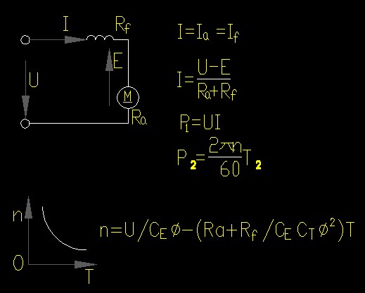

串励直流电机的速比是怎么算的?他的公式是怎样的?

串励直流电机的转速 n 计算公式:
, C0 o8 x& Y) f, k& G& O. C& {2 in =[ U-I ( R1+R2 ) ] / ( Cφ )2 Q# L) i) _! v4 O9 v/ H
式中:U—电机端电压(V);I—电枢电流(A);R1—电枢电阻(Ω);R2—串接在电枢回路中的电阻(Ω);φ—每极磁通量(Wb );C—电机电势常数。0 S1 [8 `8 `4 v; U' j
由上式可看出,影响直流串励电动机转速的三个因素是:电源电压、串接在电枢回路中的电阻、电机气隙主磁通。只要改变以上三个因素中的任何一个,都能达到调节直流串励电动机转速的目的,即直流串励电动机有三种调速方式:
2 U5 f9 P4 t0 I  h' t9 U2 r1.改变电枢回路串接电阻阻值调速,简称变阻调速。 " G9 j" }6 r  K% ]. g6 [$ v
2.改变电源电压调速,简称变压调速。 ( Z5 t+ M( ]/ x: y, m
3.改变主磁通调速,简称弱磁调速。0 z, s# k3 e" @4 c
串励直流电机的的调速范围:最大转速与最小转速之比不大于10。% l+ a  C$ r; a  {! h: g

 楼主| 发表于 2009-9-17 09:43:17 | 显示全部楼层 来自: 中国浙江金华
电机转速与速比有什么区别?转速应该不会就是等于速比吧

回复 5# 浪花人 的帖子
速比一般是对变速装置而言,是输入轴的转速与输出轴的转速之比。而串励直流电机是调速,通过调速装置使电机的转速从某一值调整到另一值,应该说调速范围更为恰当。看一下各种调速电机的技术参数中,都是用调速范围来表示,没有用“速比”来表示的。
