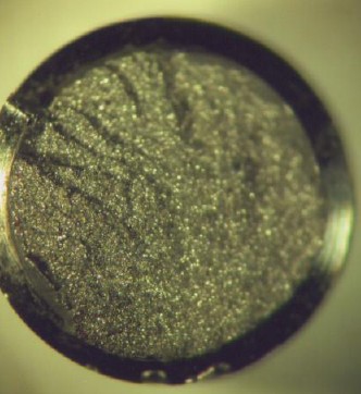

我公司42CrMo轴,直径14,调质后硬度HRC35-43,使用后部分从螺纹处发生断裂,做的金相如下,请讨论断裂原因:

能否把轴的工作环境、服役条件等说得详细一些,方便查找失效原因@!从螺纹处断,很有可能是螺纹处的应力集中那个最终导致疲劳断裂,建议扫描断口照片,看断口的性质如何!

 楼主| 发表于 2009-9-17 14:47:24 | 显示全部楼层 来自: 中国山东潍坊
调质quenching+tempering No.10 850℃淬油,再510℃回火处理。 HRC36-42: l1 L: v4 ^; v* a2 X1 g+ f
轴未使用螺纹为M7,使用10-13Nm力矩拧紧,静置24-108小时出现断裂,安装初期无断裂现象,断面照片如下5 a' t1 V1 D5 d; Z

发表于 2009-9-21 21:03:38 | 显示全部楼层 来自: 中国上海
回复 5# zej1200 的帖子
你这个图片只能是个宏观的断口图,需要用300倍以上的放大镜进一步放大找到断裂的裂纹源,然后做电子扫镜。这样再接合零件的加工与热处理工艺与你工作状态,以及相应材料的断口图谱才好准确分析出原因。具体要做的见螺钉螺帽处断裂的贴子
发表于 2009-9-21 21:45:07 | 显示全部楼层 来自: 中国辽宁鞍山
靠近5楼左下部好像有裂纹,但裂纹好像不是调制时造成的

发表于 2009-9-24 13:16:24 | 显示全部楼层 来自: 中国江苏淮安
有没有检查材料的成份偏析

发表于 2009-9-25 20:18:57 | 显示全部楼层 来自: 中国广东佛山
从螺纹处断一般是应力集中了,建议加大直径
发表于 2009-9-26 06:04:56 | 显示全部楼层 来自: 中国河南郑州
断裂原因
属于延迟断裂,原因一般有三个:1.硬度偏高。2.力矩过大。3.氢含量高
