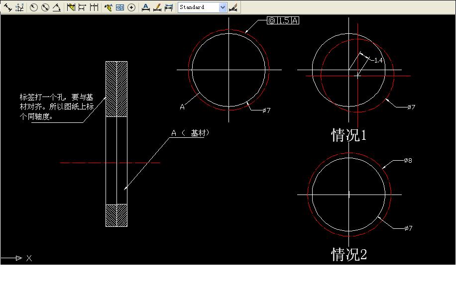

关于同轴度的理解:
% Q! l! S0 A8 L/ Y% R标签(左边实体) 上打了个圆孔,标签要贴到基材(右边实体)上,所以图纸上有对同轴度一定的要求:那么,
  W* s! t/ L$ c! |. e. d$ I6 T7 h1. 如果图上的要求,如左边所示,那么是右边哪种情况加工出来或组装出来是对的?- E2 [2 r/ G& q% b9 ^. q  f$ Y
2.  同轴度这样直接标示 1.5 对吗? 前面不用加φ吗? 正确的应该是φ1.5 吧?
: c" d( c5 M+ O/ n0 M3 h个人认为情况1是对的。而如果是情况2,那么应该定义 标签孔的直径大小公差才对,是这样吗?
2 o# r6 \: S7 a谢谢各位。

发表于 2009-9-17 09:31:04 | 显示全部楼层 来自: 中国山西太原
1  标注方法不对,基准要素是基准孔的轴心线,应标注在基准孔直径尺寸线箭头的对面。被测要素是标签上孔的轴心线,公差符号应标在标签孔尺寸线箭头的对面。
3 O% Q1 \, m; n2  情况1不对,位置度的公差带是以基准孔的理想轴线为轴线,以公差值为直径的圆柱面内的区域。面楼主取两圆中心距为1.4mm,已经超差了,两孔实际中心距不得大于1.5/2=0.75。
8 r4 Q+ Y8 K, g- j6 ?3 J3  情况2的表示方法当然也不对。. T5 o2 v$ D& r6 r, Y; ~
