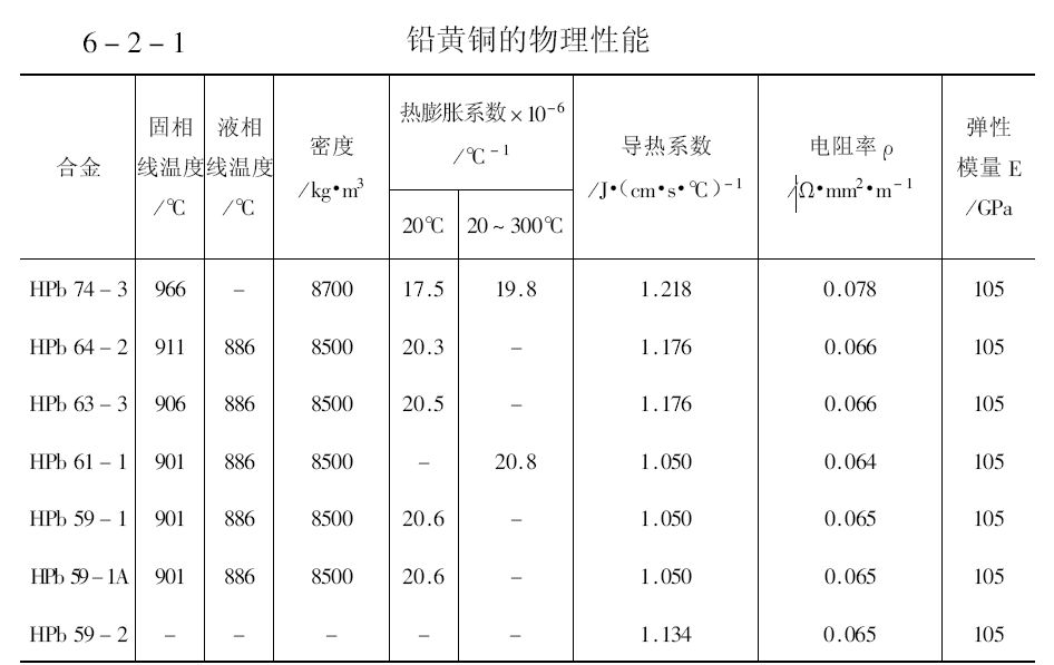

发表于 2009-9-17 12:21:18 | 显示全部楼层 来自: 中国江苏泰州
Free cutting Brass:字面翻译易切削黄铜,一般是指铅黄铜。常见铅黄铜物理性能见附图。
