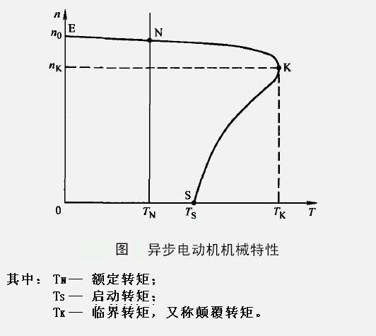

异步电机最大转矩时的电流怎么求啊?(也就是最大转差率下的电流)6 T+ b0 Z8 d, U+ a
电机在最大转矩运行时的电流与额定电流有什么关系,大概在什么系数关系?

下图是三相异步电动机的最常见的机械特性曲线。从图中可见,最大转矩和最大转差率并不对应。最大转矩是临界转矩,又称颠覆转矩。这时的转差率和额定转差率相差并不是很大。而最大转差率的值应为1,发生在电机堵转或电机启动时的最初始时刻。这时的电机转矩称为堵转转矩或启动转矩。
: }- F( l3 z7 W* }$ A. T1 u" {
  R' [, m7 D( Z. G! ]至于三相异步电动机最大转矩时的电流计算,从理论上讲并不难。电机样本上一般都会给出最大转矩值(一般是以最大转矩与额定转矩比值的方式给出)。在某一转速、转矩下的电机电流的计算公式,对我们业内人士来说,是众所周知的,此不赘述。但实际上准确的计算,则并不容易。因为在最大转矩时的功率因数和效率一般缺乏相应的数据,这和电机的结构参数有关。和其额定值虽有其一定程度的相近,但并不相同。如果以其额定值代用,所得电流值会有一定偏差。如果能从电机厂商讨得这些数据,那准确的计算就容易啦。
; g) J7 p4 z( ]1 U/ t# P据我估计,最大转矩时的电流应在额定值的2倍左右,或是稍大。但这方面我并不在行,不一定对,更说不上准确。好在从事电气工作多年,还没遇到过要进行这样的计算。也就从没进行过这方面的深究。
. G1 w( U% ^' z7 O( s0 G8 g" J( P. q0 J3 A9 ^  N4 X2 z0 V) O, Z% T# s8 @
以上或许并不能释疑你的问题,供参考。) ]1 \/ u' m2 a! C2 H
