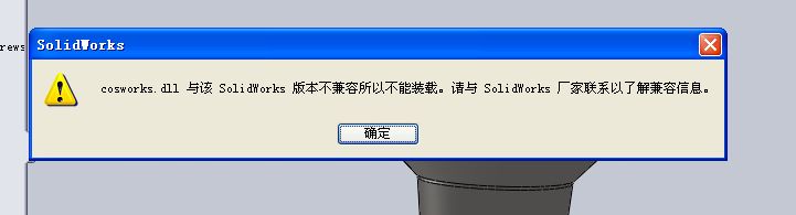

发表于 2009-9-17 12:03:51 | 显示全部楼层 |阅读模式 来自: 中国上海
我的SW2009从SP0升级到SP4.0后 出现COMOSWORKS不能用 启动SW2009时出现如下状况 $ e* A" v; ]4 {# U" i
请高人指点如何解决该问题 谢过了

COMOSWORKS也要同时升级。

可能是你的升级包没有装完
4 S/ m1 @: b5 f  Q% g) B& Z在在SP4.0的升级包里面有一个simulation的压缩包文件.
6 J/ g: }- T5 \9 d解压,再安装了之后应该不会出现这个问题了% Y% Q" H3 Z( ~6 ^: T; d

没有同步升级造成的~~~~~~~~~

可能要同步升级吧?

需要你把相关的插件都要升级
