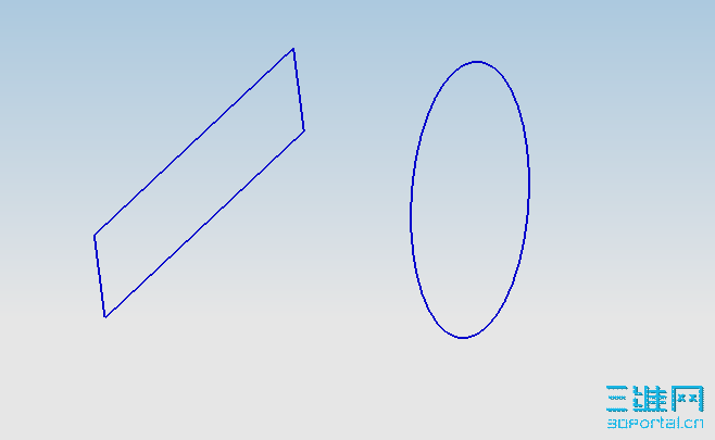

QQ截图未命名.png 这个方和这个圆怎么把他们两个用曲面连起来?然后出钣金图!

把圆分成四段,扫略。

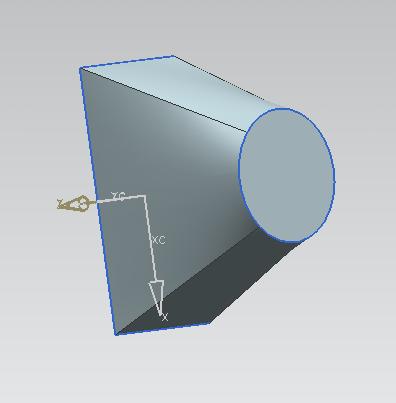

发表于 2009-9-18 09:49:25 | 显示全部楼层 来自: 中国上海
这个是不是你想要的啊,新手,错了别怪我

用RULE曲面做,对齐格式是通过点。

通过曲线···

用曲线网格。
 楼主| 发表于 2009-9-19 10:57:16 | 显示全部楼层 来自: 中国山东聊城
我用直纹做的,不过怎么出钣金图
5 s% ]. c  c, _& I- e6 c5 k" r2 [# j或是把这个曲面怎么展开呀?
