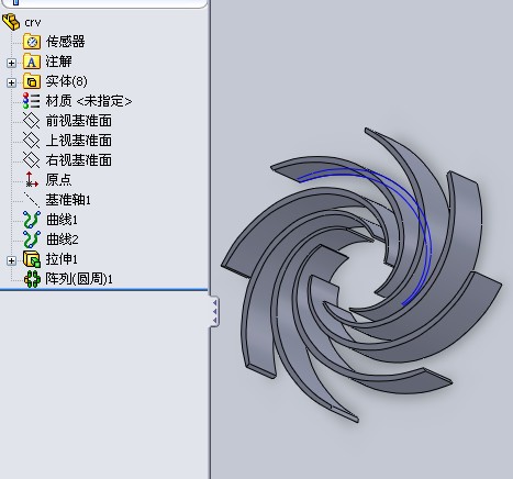

就是我引用了两条图中的蓝色曲线做为草图的曲线部分,源文件是“通过XYZ点的曲线”完成,如图,这源文件也可以用txt(记事本类文档)生成啊,怎样做的?

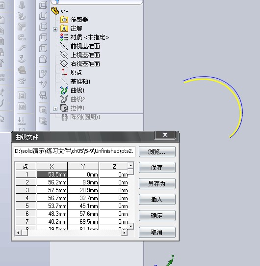

发表于 2009-9-17 13:41:31 | 显示全部楼层 来自: 中国重庆
在记事本里依次输入点的X Y Z坐标,每个数据间需要空格,输入完一个点坐标回车到第二行继续输入,输完保存备用,然后在SW里找到“插入”"曲线”“通过XYZ点的曲线",在弹出窗口浏览到刚才新建的记事本点阵坐标文件,导入即可。
