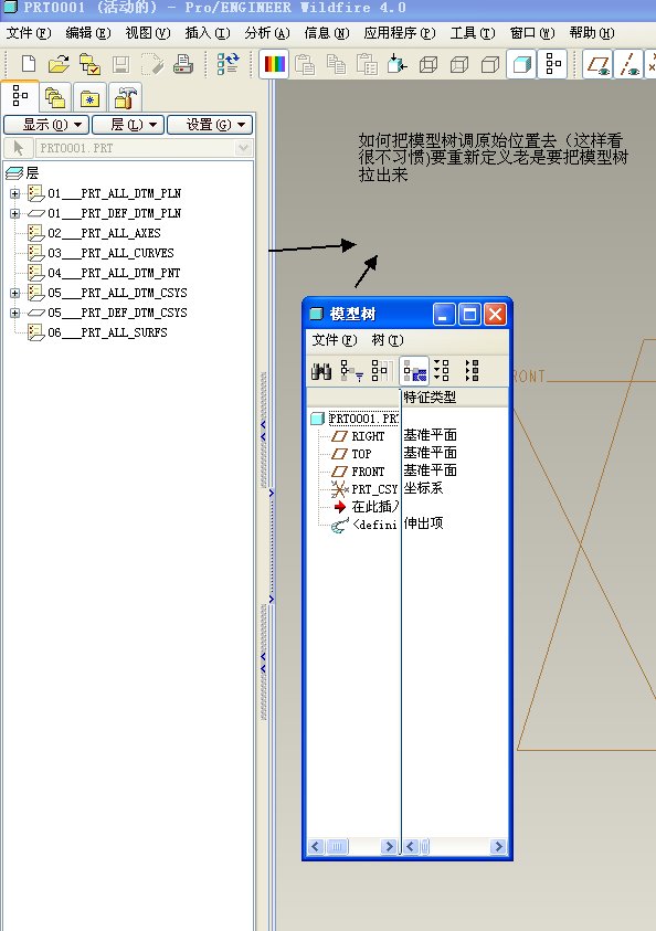

如何把模型树返回原始位置,在网上下载了别人配置好的文件,其它都看习惯,就是这个模型树被分离出很不习惯,想把搞回请知道的朋友教一下 010.jpg * n# T$ w8 s, z  U/ a

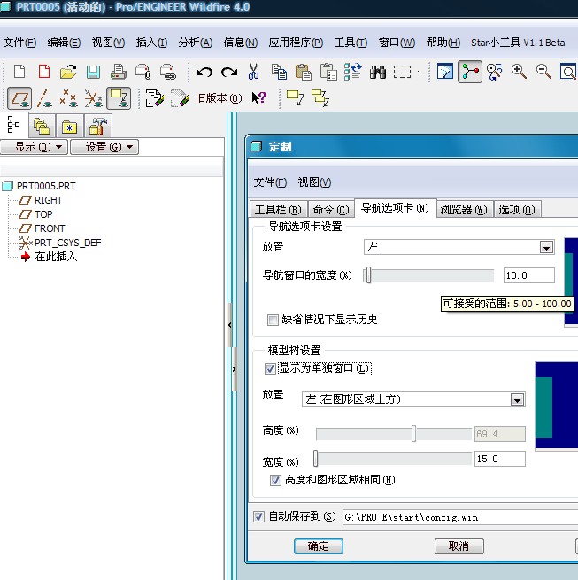

将定制屏幕里的设置模型树设置为以前的状态 然后保存# G) V. C" n4 c4 T- s2 _
下面一个更清楚点

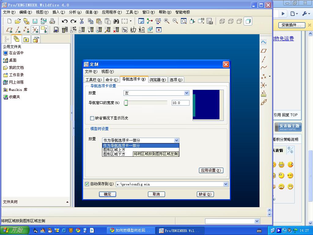

发表于 2009-9-17 14:30:40 | 显示全部楼层 来自: 中国广东深圳
在工具栏处点右键,在弹出的菜单中选“工具栏”,选中下图中的选项!

发表于 2009-9-17 14:39:07 | 显示全部楼层 来自: 中国广东中山
把显示为单独勾上,
