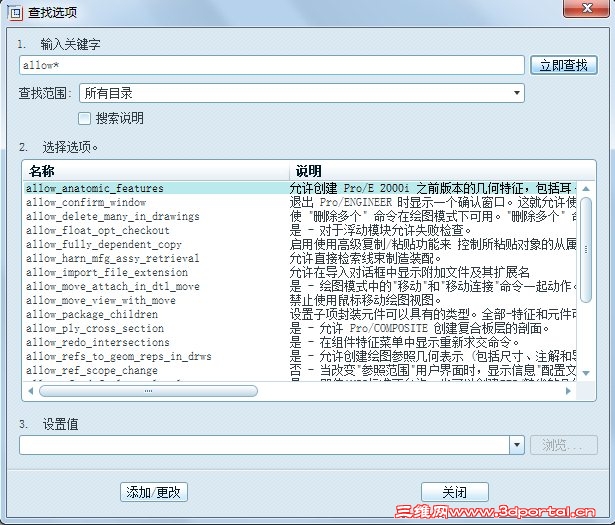

发表于 2011-10-30 20:32:55 | 显示全部楼层 来自: 中国广东东莞
谢谢楼主分享。但你的第二个设置没有,手工输入proe不认。详见附图。
 楼主| 发表于 2011-10-31 17:53:06 | 显示全部楼层 来自: 中国广东佛山
非常感谢!
