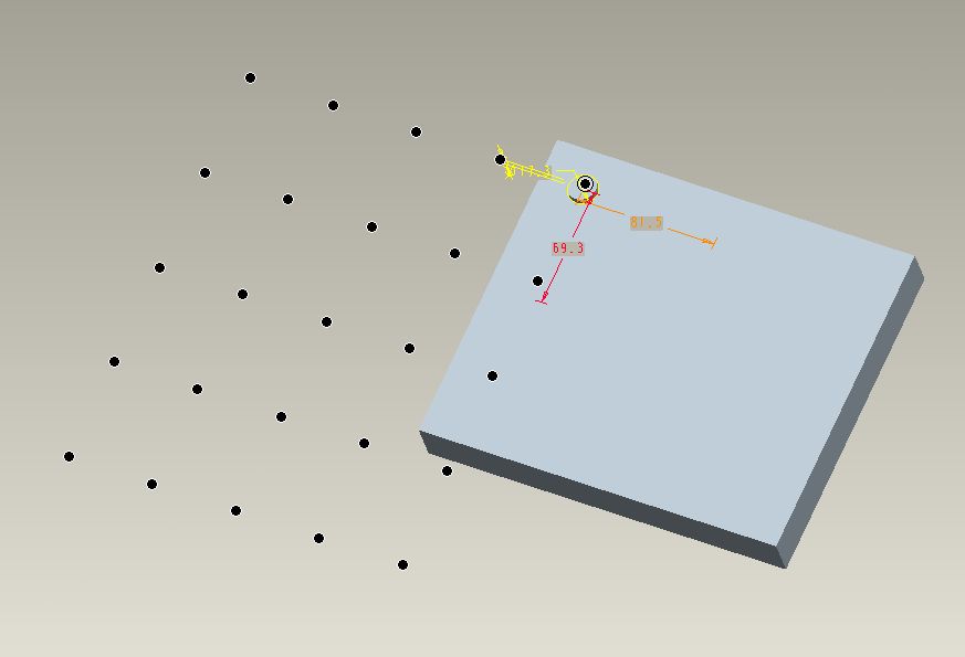

其实嘛,这个尺寸和方向是差不多的,个人感觉方向更好用一些
" [8 u( g: ]6 R 尺寸.jpg 这个是尺寸的,它会提供3个尺寸让你选择4 B* K/ l& a' j( {

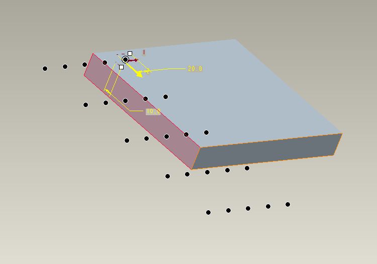

方向.jpg 9 x; b! W9 v6 X& W! S9 r
这个是方向,你需要选择面来确定方向。8 f3 k- S9 U8 L# q

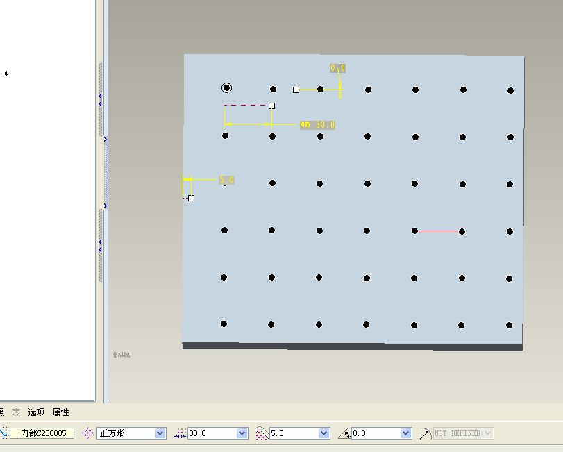

# ?) h, {: o& t) K3 l, Z& w2 M 填充.jpg   u5 W% z) `! n1 a' c
填充的话需要你草绘一个填充区域,然后在这个区域里面还可以选择是怎么填充,正方形,三角形,圆形。。- c# _6 K2 a% w2 M0 i  [, M! t

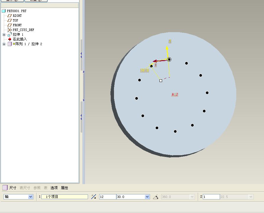

9 G/ g+ c9 q+ s轴的话一般是在圆形上面进行,这样就会有中心轴可以选择,否则就得先建立轴。
