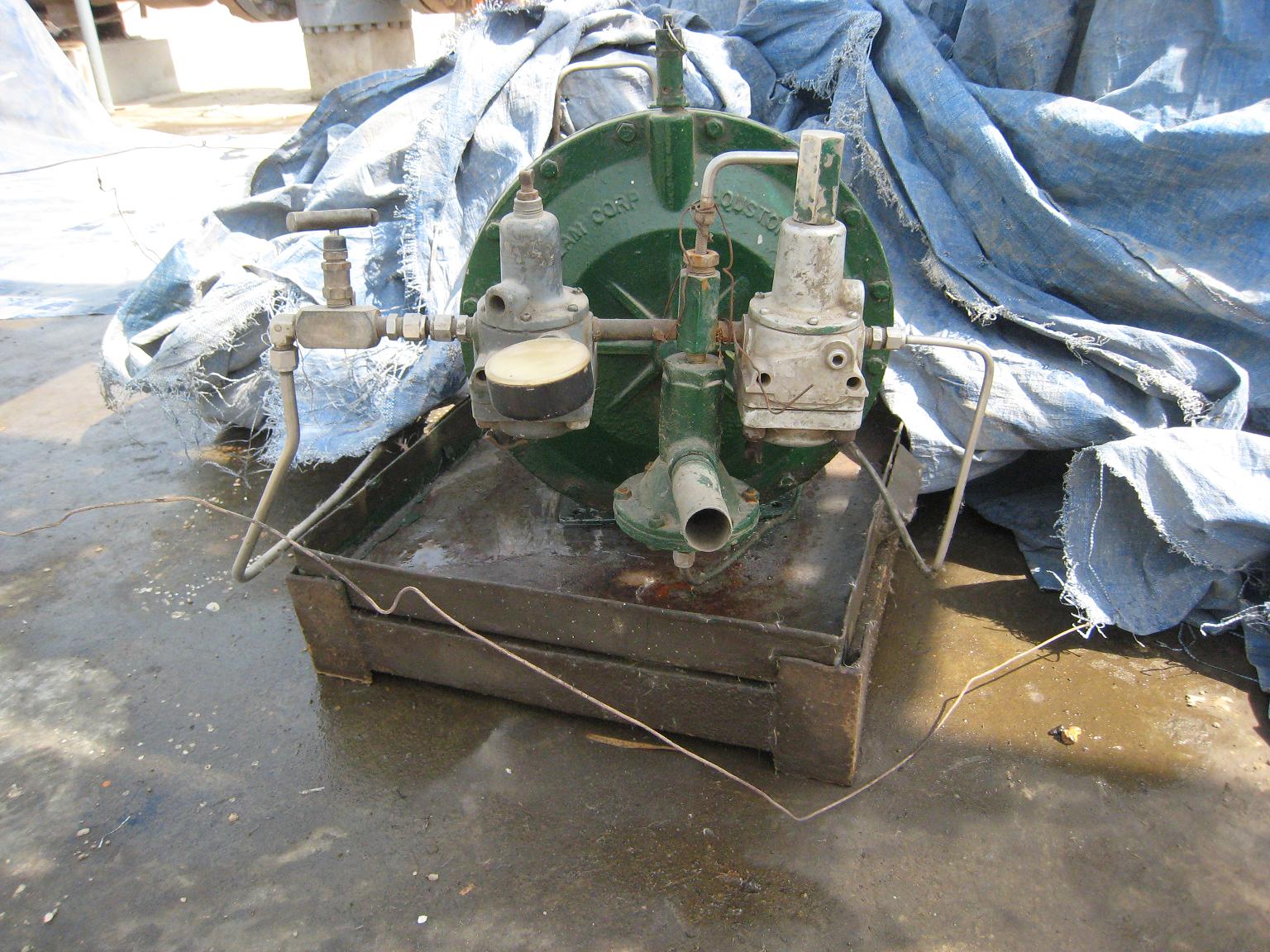

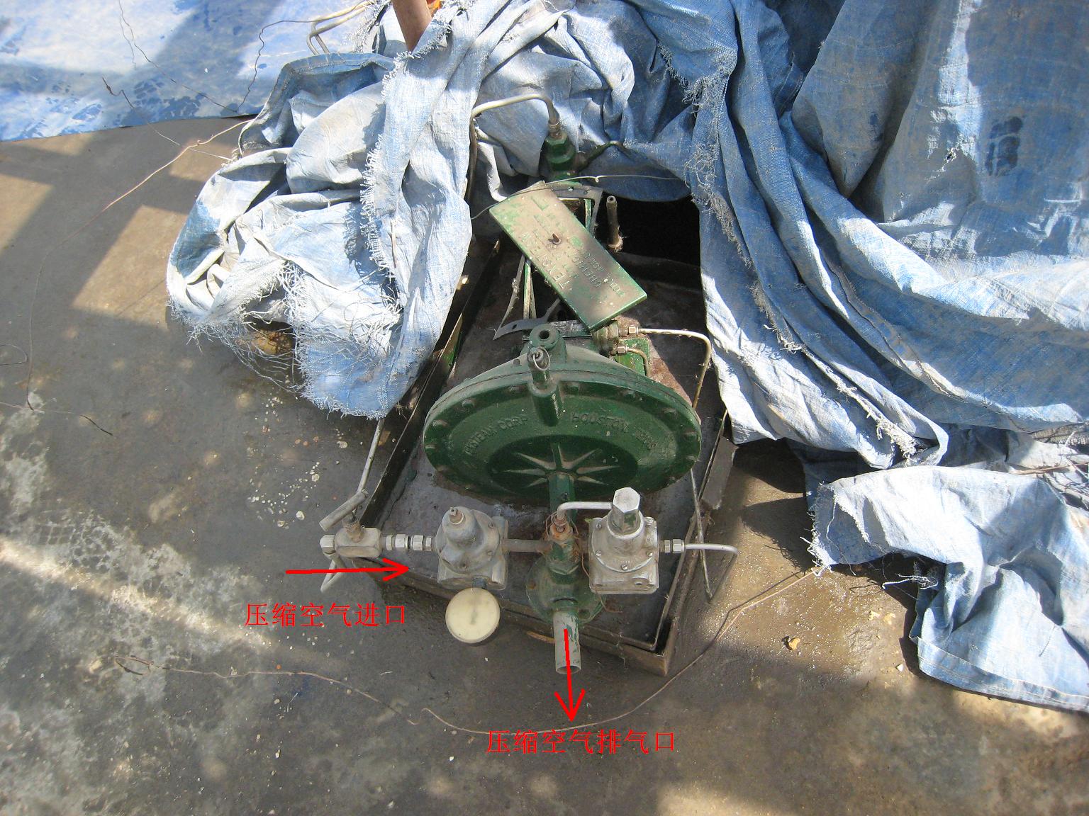

以前见到过一个注化学药剂的气动隔膜泵,是Dresser下属公司Texsteam生产的气动隔膜泵,这种泵只需要给它提供压缩空气就可以了,自己就可以完成进气、排气动作,并推动轴往复运动,请问各位高手这类泵的进气和排气是通过什么控制实现的?如果有电磁阀还好理解一些的,但是确实啥也没有,只有压缩空气。

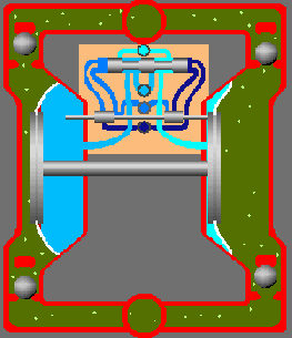

发表于 2009-9-17 22:35:06 | 显示全部楼层 来自: 中国四川成都
看看这个动画图应该比较清楚了
8 q3 U5 d3 V. _8 G6 H" A2 [3 i1 d& H' s* G( j' U% ^
 楼主| 发表于 2009-9-17 23:22:34 | 显示全部楼层 来自: 巴基斯坦
谢谢楼上的兄弟
谢谢啦,你的这个图片很形象,一看就明白啦。
发表于 2009-9-18 20:16:47 | 显示全部楼层 来自: 中国辽宁鞍山
原帖由 cdxwg 于 2009-9-17 22:35 发表 http://www.3dportal.cn/discuz/images/common/back.gif' l0 v. X  i/ n, c/ _& _3 `
看看这个动画图应该比较清楚了, {1 p5 i/ g: `2 x4 g/ k! p4 D
4 h9 g6 J. A) b1436591
. }5 c  h' L# @4 y
这个图让我瞅着眼花了
