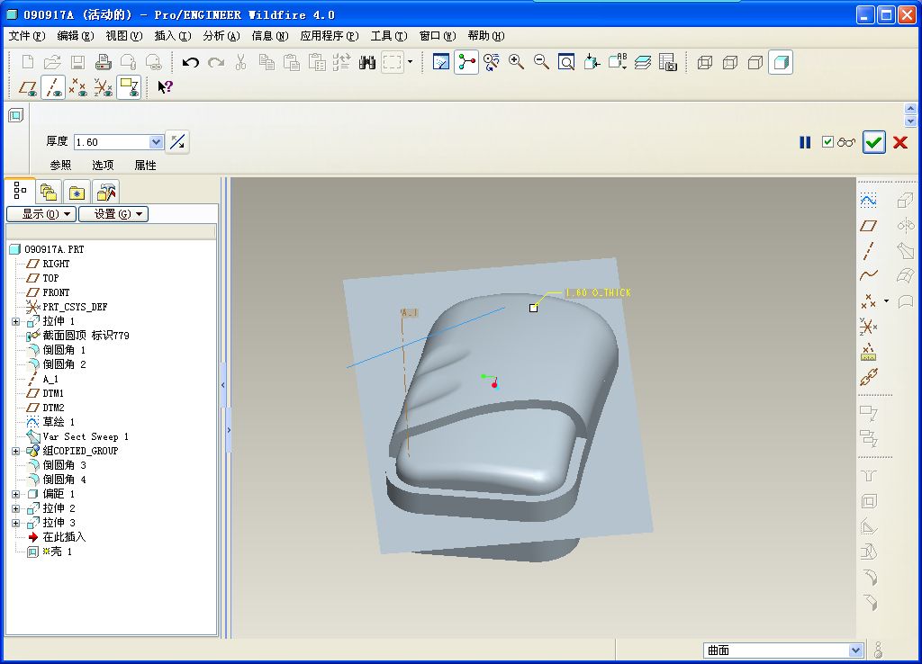

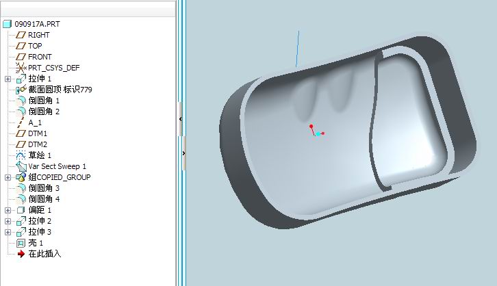

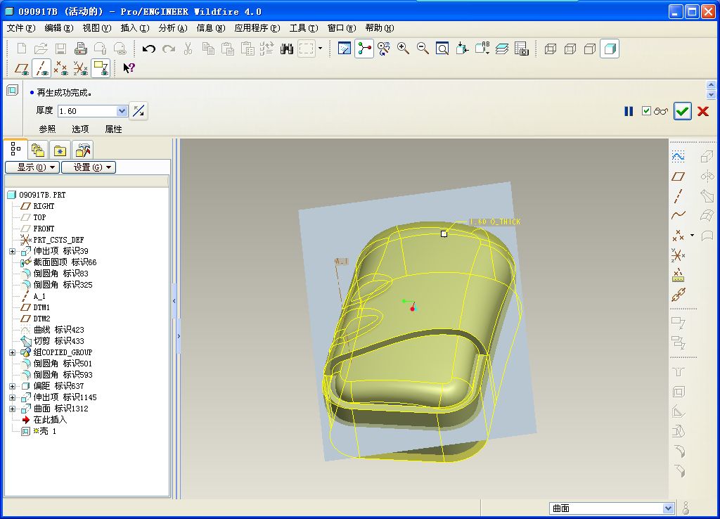

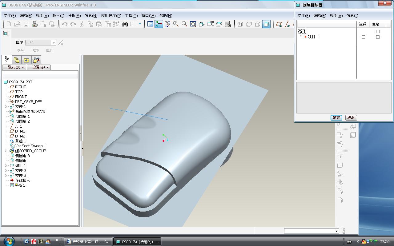

下面是我们网上下载的一个实例。我是按着下载的实例画的。到生成壳特征时,我的1.6厚度不能生成;而下载的图档却可以,不知道为什么?请指教!谢谢!* e3 L/ D4 }% @9 p) l; s
. {, G. x6 Q, |* N
请指出错误的地方!

发表于 2009-9-18 10:20:34 | 显示全部楼层 来自: 中国江苏徐州
某一处曲率太大了可能,你可以自己分析一下最小半径,解决办法是使用非缺省厚度,再或者可以把曲率再修改一下,若是发现其最小半径与抽壳值相差较大的话,建议采用其他方式,比如单独增料,偏移等

 楼主| 发表于 2009-9-18 13:41:43 | 显示全部楼层 来自: 中国广东汕头
回复 3# jayballmc 的帖子
能不能帮我看一下,两个图档有什么区别?我看了一下下载的图档,壳特征是往外生成的。& g& F& P/ U. g, \, z" ]

发表于 2009-9-18 15:05:54 | 显示全部楼层 来自: 中国浙江宁波
不出绝活是不行的 :lol: :lol:
0 j1 {. G& P) r0 R- [看看是不是你要的东西啊
wz_111 + 3 应助
发表于 2009-9-18 15:07:19 | 显示全部楼层 来自: 中国浙江宁波
忘了说1mm的厚度

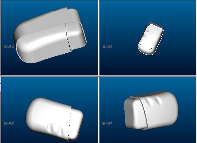

发表于 2009-9-18 18:46:12 | 显示全部楼层 来自: 中国江苏徐州
看一下 这个

 楼主| 发表于 2009-9-18 19:05:11 | 显示全部楼层 来自: 中国广东汕头
回复 6# zjsheng 的帖子
1.55的厚度,都可以生成,就不用说1了,但1.6的就生不成!

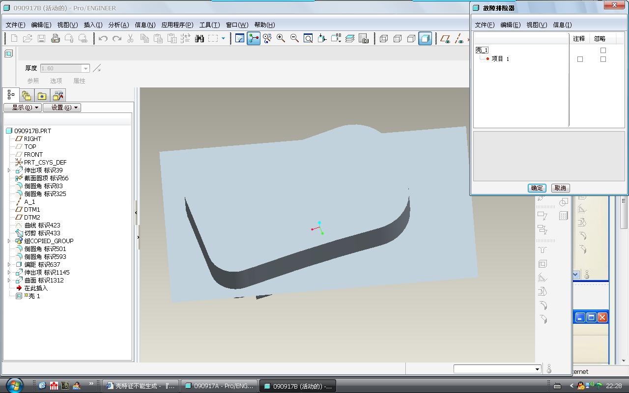

 楼主| 发表于 2009-9-18 19:13:43 | 显示全部楼层 来自: 中国广东汕头
回复 7# jayballmc 的帖子
为什么基准平面与轴不显示啊?拉伸的那个曲面也不显示?
% u  u: S0 h1 M. V3 b; H
" H' \1 B2 ]$ Y, H' @
* m2 T6 J+ \. q: {( a壳特征不是那样生成的,没有排除面!  X1 C' N! S) c# a: V# T! Y% Y
  I* @5 |7 y2 D3 Q" l1 K; D: h[ 本帖最后由 liheshen 于 2009-9-18 19:20 编辑 ]
发表于 2009-9-18 19:37:24 | 显示全部楼层 来自: 中国江苏徐州
回复 9# liheshen 的帖子
这个是按照你说的a图 将抽壳方向向外 值为1.6 这个不对吗

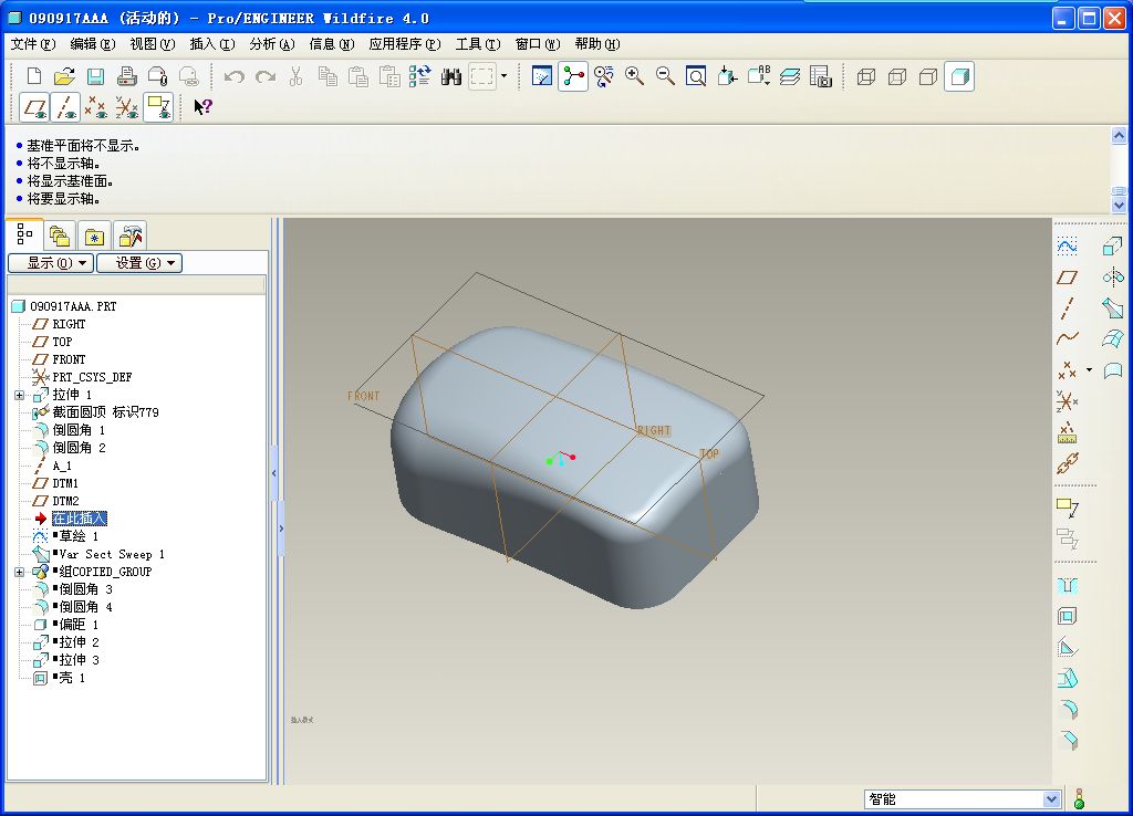

发表于 2009-9-18 20:17:06 | 显示全部楼层 来自: 中国广东广州
第二步倒角做好就可以了。& {) j* ]; a- P$ o8 z& Z9 @# H# Q
还是直说了吧,第二个倒角按下图做就可以了。7 {2 Y8 r. H. l* R

 楼主| 发表于 2009-9-19 09:01:23 | 显示全部楼层 来自: 中国广东汕头
回复 11# ganyiwei 的帖子
你的方法我试过了,还是不行。能不能将你修改的实例上传上来?谢谢!3 R9 p; E6 i4 |: K
: ^2 M0 U1 x- W" {7 g5 \* P" S
另:倒圆角时,参照与比率有什么区别吗?
 楼主| 发表于 2009-9-19 09:02:31 | 显示全部楼层 来自: 中国广东汕头
回复 10# jayballmc 的帖子
没有排除面!
