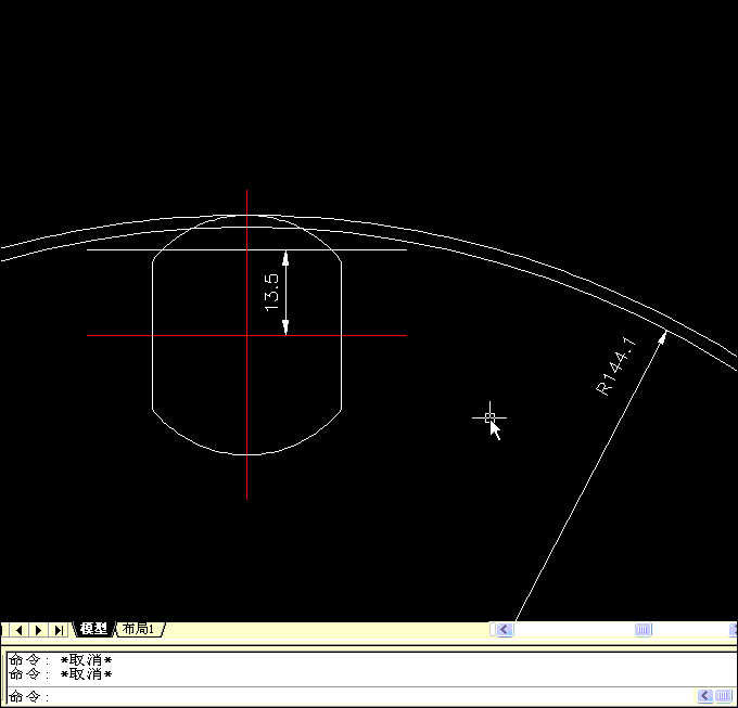

有个小问题一时想不出来,请有经验的老兄老弟们指点一下,如图,一段弧是R30另一段是R144.1,请问这个内切是怎么画出来的,谢谢

发表于 2009-9-17 20:15:41 | 显示全部楼层 来自: 中国上海
如果没有其它条件(即R30圆弧和R144.1圆弧位置上的相互关系)是无法画此图的。

 楼主| 发表于 2009-9-17 20:35:13 | 显示全部楼层 来自: 中国广东佛山
回复 2# pss0902 的帖子
我已经加了条件,麻烦楼上老兄弟帮忙看看.

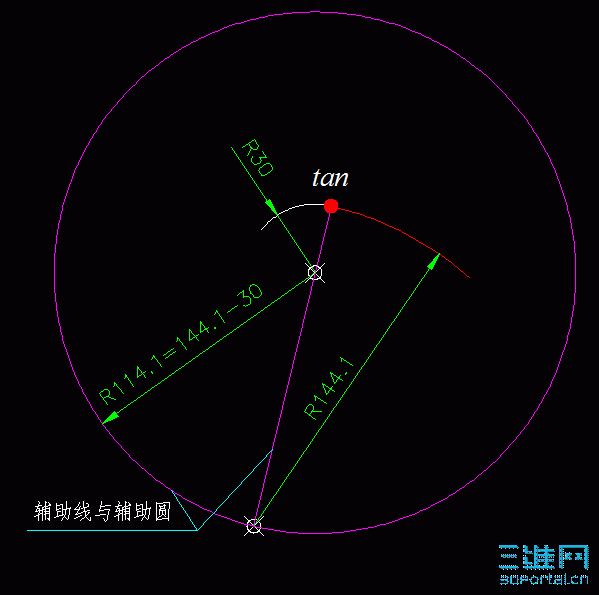

发表于 2009-9-17 20:39:54 | 显示全部楼层 来自: 中国广东佛山
原帖由 rishew 于 2009-9-17 19:35 发表 http://www.3dportal.cn/discuz/images/common/back.gif
# A4 r1 O8 V3 {4 `- ?有个小问题一时想不出来,请有经验的老兄老弟们指点一下,如图,一段弧是R30另一段是R144.1,请问这个内切是怎么画出来的,谢谢.
  ?7 T( i6 n) |* {+ ~# Y
0 ]2 |) s" B/ u) U" m7 G根据两圆线切,其切点比过连心线,连心距外切时等于半径和,内切时等于半径差。已知两半径如切点不定则解不定。楼主之意思是否先有一段R30的圆弧存在,而后R144.1这个圆弧要求和R30圆弧内切与其一个端点?如是这样还是有解的:5 i- W4 L, i& d" g& B7 p5 H

 楼主| 发表于 2009-9-17 20:46:13 | 显示全部楼层 来自: 中国广东佛山
回复 4# gongwen0519 的帖子
先有R144.1的圆弧存在了,然后我画R31的圆弧但圆心不知道怎么定,请指教.
发表于 2009-9-17 20:58:24 | 显示全部楼层 来自: 中国广东佛山
原帖由 rishew 于 2009-9-17 20:35 发表 http://www.3dportal.cn/discuz/images/common/back.gif
2 P8 B7 g% H1 q7 ?6 X我已经加了条件,麻烦楼上老兄弟帮忙看看.
8 O: l" v4 b% Q0 K1 B$ S
: F! o( x# _+ R% B5 g) P+ @+ P0 \
不管怎样,和圆有关的问题无非是解决半径(或直径)大小、圆心位置问题。
1 P# S4 d. f- P, A. I/ b$ T$ `& j& m7 U, J+ e# n% H) ^, V7 l0 j
由附图理会不了楼主要干什么(也看不清说明了什么),除了楼上的相切圆性质,还想提示一下楼主不是不懂而是在cad平台可能迷糊了的这个最最基本的圆的定义:
0 [0 D$ q, m: m) }6 y
3 p% p& G, I2 y1 g到一定点的距离相等的点的集合即为圆周。这个相等的距离便是半径,那个定点就是圆心。
0 X; O% x9 N( S9 c! G, Z* q  R4 B& f
那么:圆周上任意一点到圆心的距离等于半径,反之,圆心到圆周上任意一点的距离也等于半径。3 `0 u( S) }; z. u, t( e
  E, G$ P& c6 q- Q  Z9 N: X楼主要找圆心抑或半径?
2005llnn + 3 应助
 楼主| 发表于 2009-9-17 21:00:13 | 显示全部楼层 来自: 中国广东佛山
回复 6# gongwen0519 的帖子
我想表达的意思是我无法画出这R30的圆弧.

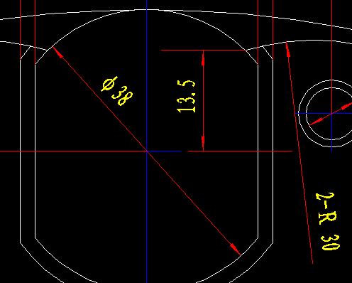

你把那个图纸还多给些条件附上个图看看。

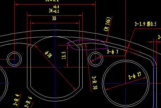

 楼主| 发表于 2009-9-17 21:06:39 | 显示全部楼层 来自: 中国广东佛山
回复 8# gongwen0519 的帖子
我又附了一张比较详细一点的图片,麻烦帮我再看看,谢谢了.
发表于 2009-9-17 21:25:54 | 显示全部楼层 来自: 中国广东佛山
原帖由 rishew 于 2009-9-17 21:06 发表 http://www.3dportal.cn/discuz/images/common/back.gif
/ l1 ]5 B: s! N. s我又附了一张比较详细一点的图片,麻烦帮我再看看,谢谢了.
! _1 }( Z8 g7 ~8 j* E  _& t
- w* O1 M4 r; `8 f1 b
这下看清楚了,作法很简单啊:
8 X4 X6 s. c  L4 A, x) Q+ @" `7 s) y
2005llnn + 5 应助
发表于 2009-9-17 21:29:55 | 显示全部楼层 来自: 中国广东佛山
还是我说的基本定义嘛:圆周上任意一点到圆心的距离等于半径,反之,圆心到圆周上任意一点的距离也等于半径。只不过点在不同的圆上,但最后求同嘛。  :lol:0 O' p) L7 F% i7 p
