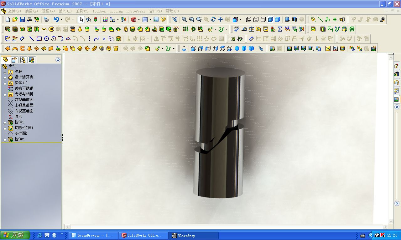

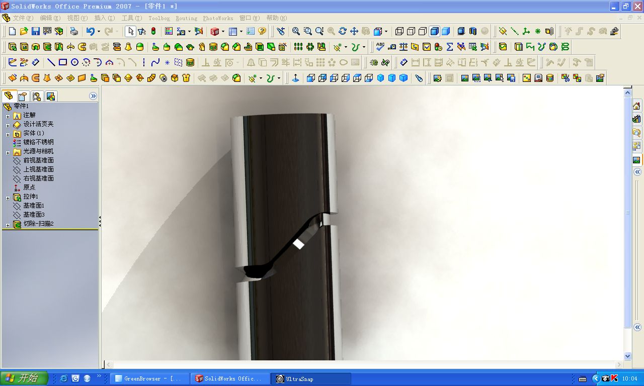

用扫描切除试试

帮你画了一个 有时不一定按教材上说的去画# n" a* ~! m" M/ s3 i- D

 楼主| 发表于 2009-9-17 22:33:54 | 显示全部楼层 来自: 中国浙江宁波
回复 3# wyshx 的帖子
好,谢谢先,下载下来先看下,有问题再向你请教。

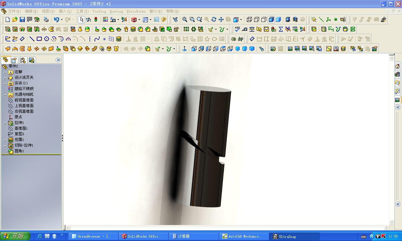

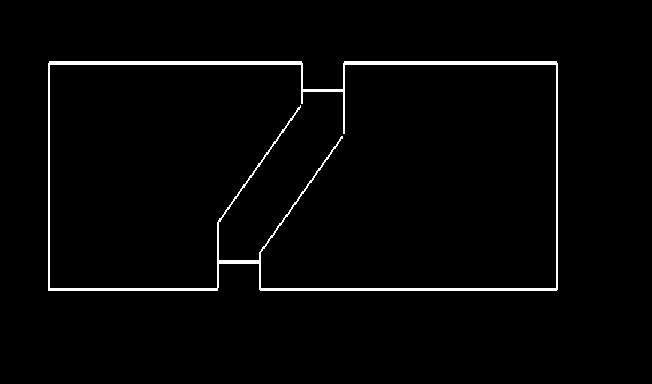

请问楼主,你的凸轮拐角处一点圆弧过渡也没有怎么加工呀?
# h5 D$ `* [" C, I0 b此种凸轮用包覆做最为合适,用扫描的话路径很难画准确。
 楼主| 发表于 2009-9-17 22:45:33 | 显示全部楼层 来自: 中国浙江宁波
回复 5# pss0902 的帖子
呵呵,看来这个有戏了。是应该有圆弧过渡,这是图我是从别的地方截过来的,但不知道怎么用sw画出来,怎么弄能说详细点吗?  _4 E' Y+ P. ?2 o! J
谢了先。
发表于 2009-9-18 11:11:05 | 显示全部楼层 来自: 中国浙江台州
原帖由 pss0902 于 2009-9-17 22:36 发表 http://www.3dportal.cn/discuz/images/common/back.gif+ _7 P5 w9 ]7 ^- e" f$ e" y
请问楼主,你的凸轮拐角处一点圆弧过渡也没有怎么加工呀?6 X. `. v* n# P0 |0 K  w7 J
0 G1 l( w8 U, a8 L我的想法和你不同 只要能画出来就行 你说的用包覆法做出来也不好处理
* F# b: K" P) v2 W) d- x' N扫切法我也画了一个 三种方法你比较一下哪个最简单有效
投影曲线扫切法.rar
184.62 KB, 下载次数: 3
用包覆法画的.rar
186.11 KB, 下载次数: 5
 楼主| 发表于 2009-9-18 20:53:19 | 显示全部楼层 来自: 中国浙江宁波
回复 7# wyshx 的帖子
感谢你的热心,谢谢,但用投影曲线法和包覆法画出来的图有点怪怪的,还是第一种法子画的像些,呵呵。
