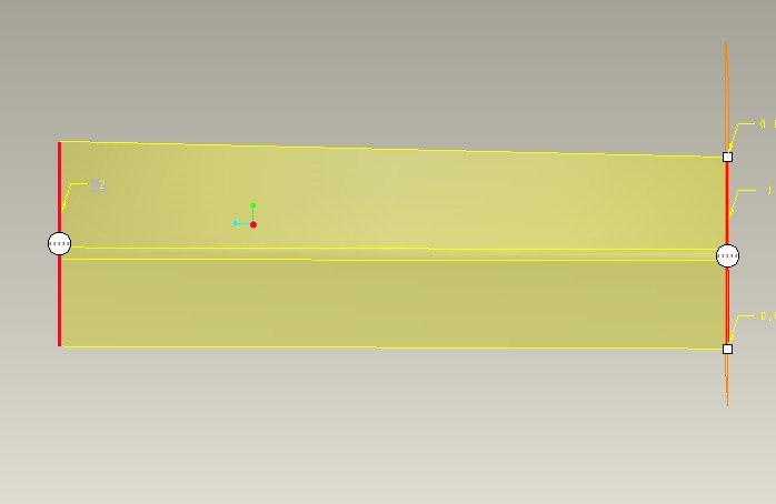

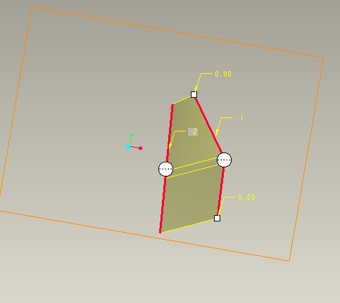

怎么样在UG中把曲面做成proe中样子,具体草图如下,高手们看看
我在PROE做出来是这样的
我在PROE做出来是这样的

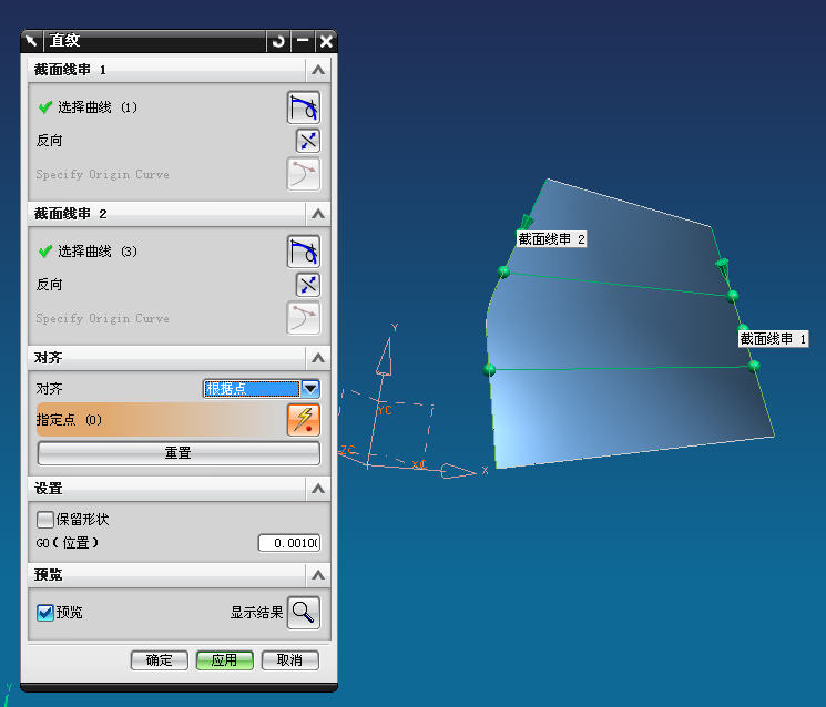

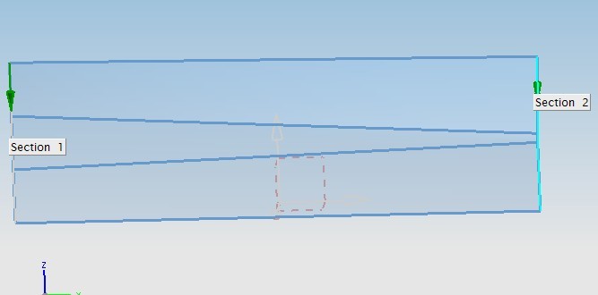

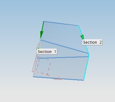

而在UG中做出来是这样的(注意中间两条线)

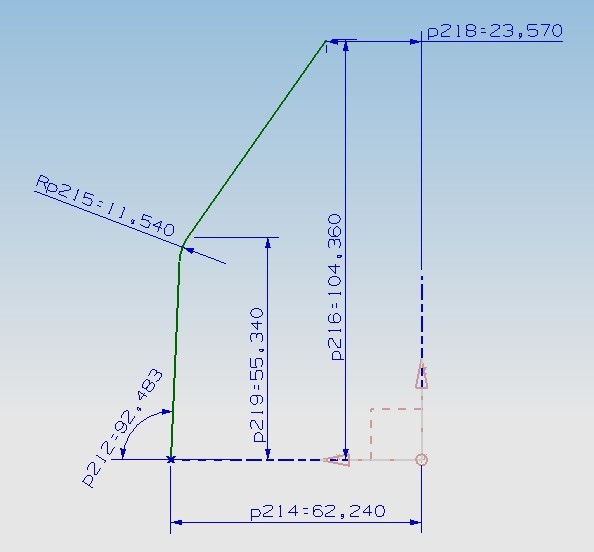

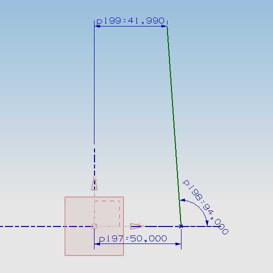

草图1草绘平面距离XZ基准面-185
草图1草绘平面距离XZ基准面-185
草图2草绘平面距离XZ基准面188.47

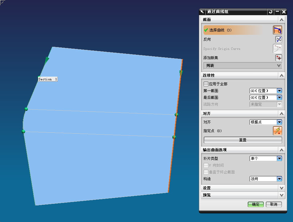

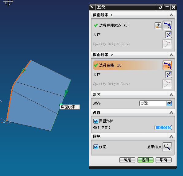

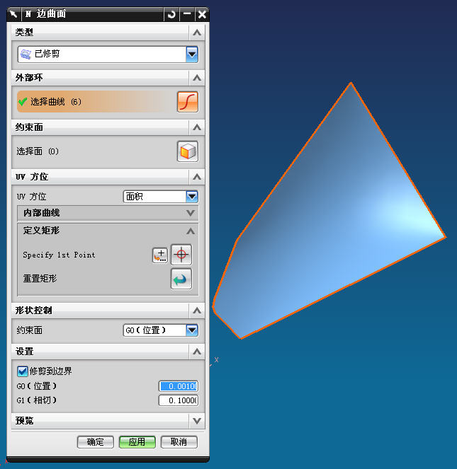

这个方法就多了,直纹面、曲线组通过点对齐可以直接做,两条曲线不在一个面也可以;如果曲线两端用线段连起来还可以用N边面、扫略面做,可能还有很多方法。4 u+ E" g9 m# ]1 e( J/ b4 N0 U
