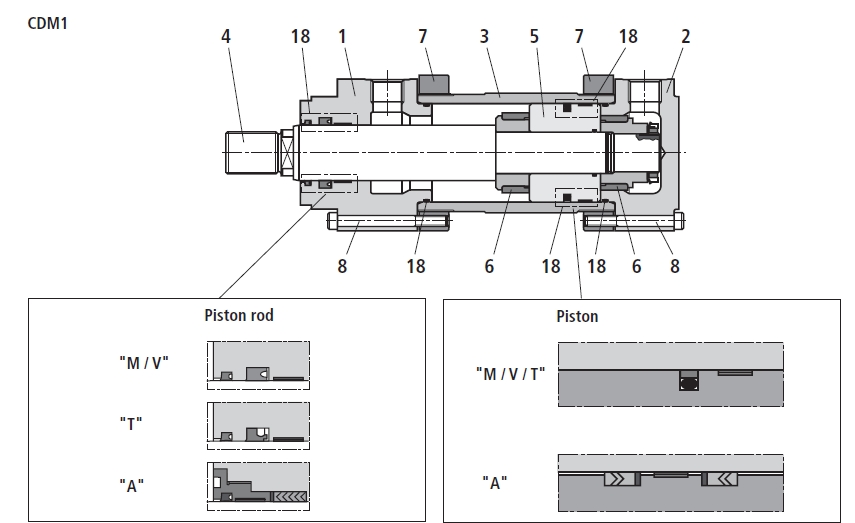

据说一般泄漏都是活塞杆处。
/ I! `% t7 Y  O# s& @' {8 Q买来一堆密封套件有时也用不着,只要更换活塞杆处密封圈和防尘圈就可以了。& T, L7 j  k' b
$ `+ {3 w6 r' `  Z9 h今日朋友说他们公司的油缸全是委外维修,修理厂将活塞杆密封圈沟槽重新加工后选用别的密封圈,说是像力士乐配的密封圈尺寸市场不好买,比如45X55X7.3,这是真的吗?& k: d% c9 y1 X
BTW:; t/ i; ?! g0 |. }/ e8 n+ X. D- O

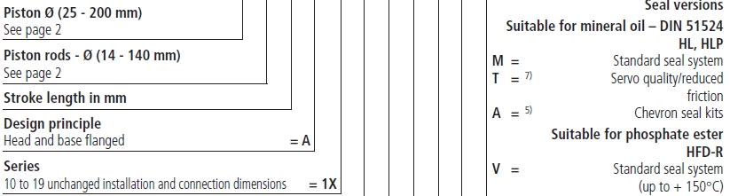

随便举个例子,如图中油缸活塞杆密封是什么类型的密封,Y型、V型、U型或其它?
( _2 Y5 i) Y- t: G+ s 1.JPG 1 l' P3 w; R" e% C7 V2 l& X
4 b1 b, i0 u/ O* ^! _  p. Z4 P( V! F 3.JPG
