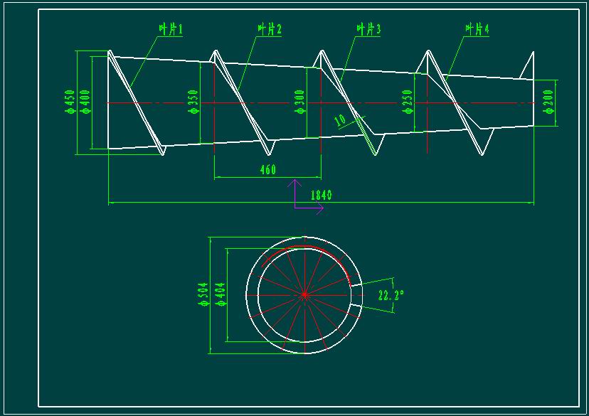

[已答复] 如何制作圆锥轴螺旋叶片?
发表于 2009-9-17 21:36:14 | 显示全部楼层 |阅读模式 来自: 中国山东聊城
圆锥轴输送螺旋叶片如何制作?
 楼主| 发表于 2009-9-17 21:38:09 | 显示全部楼层 来自: 中国山东聊城
请说明计算方法?
发表于 2009-9-18 14:56:19 | 显示全部楼层 来自: 中国山西太原
我这里正好有一个圆锥螺旋叶片下料方法,用不带锥度的螺旋叶片计算方法计算展开下料尺寸,在此基础上进行修改成锥形螺旋叶片。数据不一样,可作参照。
1 p; q1 e$ [! M7 N1 a总长1840,螺距460,正好4个叶片。每个单独计算,计算时内径按小端直径用不带锥度的正常公式计算叶片下料尺寸。我给你计算了左边第一个,大端内径400,小端350,按内径为350,外径450,节距460计算,将算出来的尺寸先画出叶片展开图。轴于有锥度,大端下小了,直径一共小50,半径小25,将圆分成16等分,从第二点起,外扩25/16=1.5625,第三点向外扩2×1.5625………直到第16点为止,将这些向外扩的点用圆滑曲线连接起来,形成一条红线,。将红线以内的割去就行了。3 t/ K3 M7 u: R: E! M
其余三片也照此办,四片全出来焊一起,再拉开就成了。' E# t0 `( o6 A

发表于 2009-9-18 15:00:36 | 显示全部楼层 来自: 中国山西太原
组焊方法:
% ^6 k' O( Y* Y1 j- Q此螺旋叶片数量少,作冲压模具成本太高,可用下述简便方法制作,简单可靠。
- c* B: ^- }* _/ `' {/ L# r, {1  锥形轴制成后在锥体表面划出12--16条等分素线,在每条素线上按节距截点,将相邻各点连成螺旋线。
6 ]$ A/ |1 i& q- K2  在每条素线处、螺旋线的下方焊接临时筋板(用完割去)。2 c! q0 [' P% M
3  叶片下料,大致拉开。3 I$ M1 l/ O5 N) M7 O3 h3 H2 g
4  套在锥形轴上,按下图最下边与锥形焊起,与第一块筋板点焊,其余部分边烤热边捣制与每块筋板上面贴合,贴合正处与轴焊接。其余各片均用此法制作。
: s2 w. \. }5 |  {  r6 j# T5  割下临时筋板。这第一个螺旋叶片也可作为第二、第三台的胎具。
9 n& g; ?, R6 F另外,等分线越密制作越准确,筋板与锥形轴可点焊。也可专门制作一个作胎具用。0 F8 i" W/ f2 V4 a8 C* m
