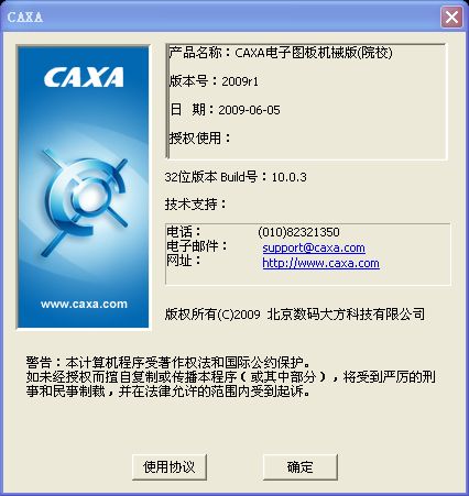

版本号10.0.3.jpg 有些CAXA2007文件用2009打不开,最近终于找到一个解决办法:先在2007中把打不开的文件另存为XP文件,然后用2009打开,百试百灵!有了这个办法,再加上论坛有朋友传的2009升级文件,基本上解决了原R1版的BUG,CAXA2009才真正可以用于工作中了,2007不能删,留着备用。尽情享受2009的强大功能带给我们的乐趣吧!
